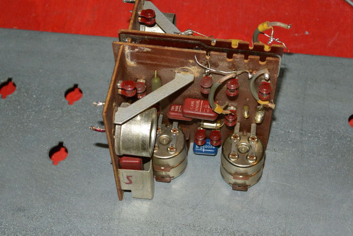

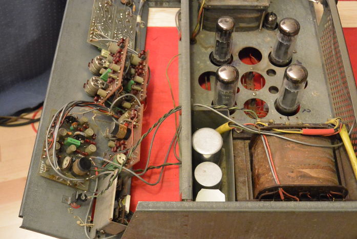

Auch wenn ich mir nicht so ganz sicher bin, dass das hier überhaupt noch von Interesse ist, zwei Bilder:
Momentan bin ich mir noch ein wenig unsicher, wo die Röhre(n) hinsoll(en), so dass ich die Potis passend zur vorhandenen Skalenbeschriftung verwenden kann und ohne dass ich mir die Möglichkeit verbaue, die Funktion des "unteren" Kanals komplett zu rekonstruieren (mit Tremolo).
Trotz potentiell schlechter Belüftung werden die Röhren wohl horizontal nahe der Oberkante der Frontplatte ihren Platz finden, und trotz potentieller Probleme mit dem Isolationsabstand werde ich wohl mit Lochrasterplatinen arbeiten müssen (und bei den Hochspannung führenden Leitungen eine Rasterreihe freilassen). Aber so ganz wohl ist mir dabei nicht.
Liebe Grüße
Beate

Offline kugelblitz
  • 1.724
  • be seeing you...
Re: Dynacord G-2000, Restauration und Modifikation
« Antwort #88 am: 31.07.2015 19:09 »
Wenn Du die Platinen in FR4 baust und vielleicht Bleche an den Potis vorsiehst wie die Stützen nauf dem Foto. zB ein blech 2x 90 grad gebogen und als Stütze genutzt sollte das schon halten.
So etwas wie auf dem Bild nur vielleicht etwas grösser.
https://www.tube-town.net/ttstore/images/product_images/popup_images/298_0.jpg
http://www.tube-town.de/ttforum/index.php?topic=18629.0
Gruss,
Sepp
Offline bea
  • 1.614
« Antwort #89 am: 31.07.2015 20:44 »
...und vielleicht Bleche an den Potis vorsiehst ...
Ich wollte die Originalpotis verwenden. Allein schon wegen der Achsen. Diese Potis haben natürlich Haltebleche.
Liebe Grüße
