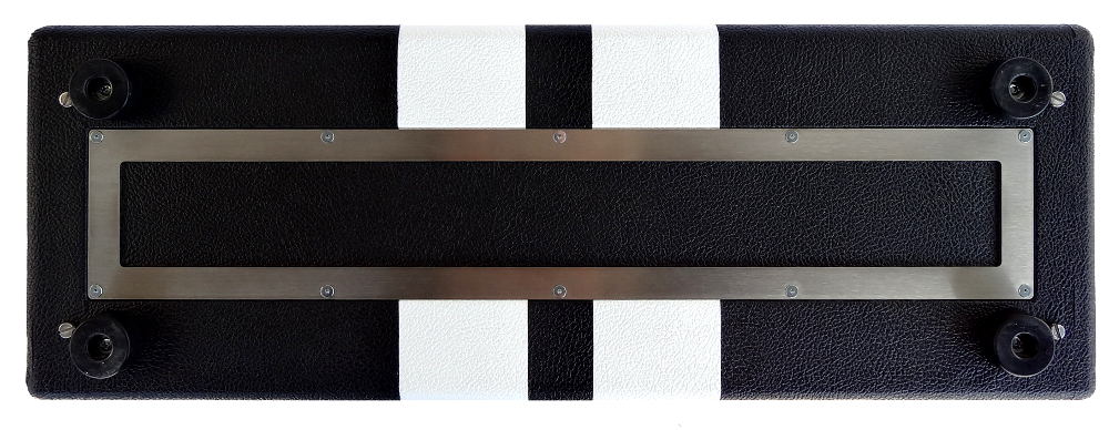

Bezüglich der Abschirmung des Fensters im Boden: Wie wär es das Fenster mit einem groben, dünnen Messinggitter (gibts z.B. bei Fohrmann) zu hinterlegen? Das erlaubt freie Durchsicht schirmt aber schon deutlich ab. Ich hab das an allen meinen Anlagen an den Viewports vor Jahren so nachrüsten müssen um CE Vorschriften zu erfüllen, funzt einwandfrei...
blues
Re: Mustang mit PEB*
« Antwort #35 am: 2.04.2015 19:23 »
freut mich, dass Euch der Amp so gut gefällt. Eigentlich möchte ihn gar nicht mehr hergeben  ;D
Wegen der Abschirmung gibt es ja den zweiten geschirmten Boden, dann ist die sonstige Sicht nicht getrübt.
Und der Amp ist auch ohne die Schirmung absolut ruhig. Das ist ja wirklich nur für den Notfall...

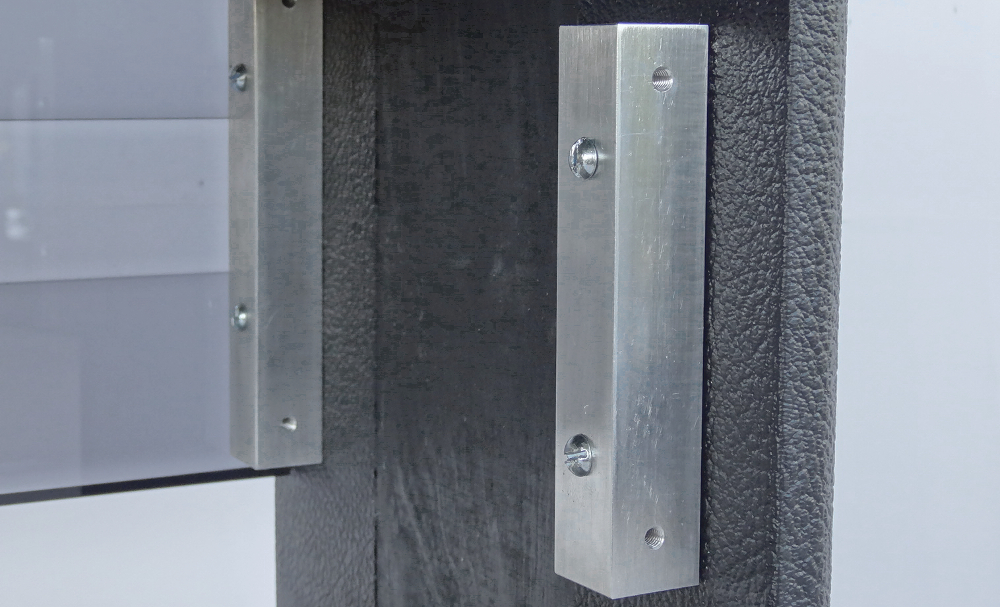

Das Gitter ist genauso wie die Plexiglasplatte vorne mit M4 Edelstahlschrauben in 20x20mm massive Aluträger geschraubt, da wackelt nichts.

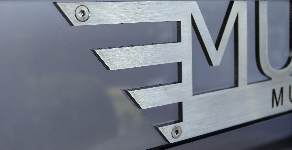

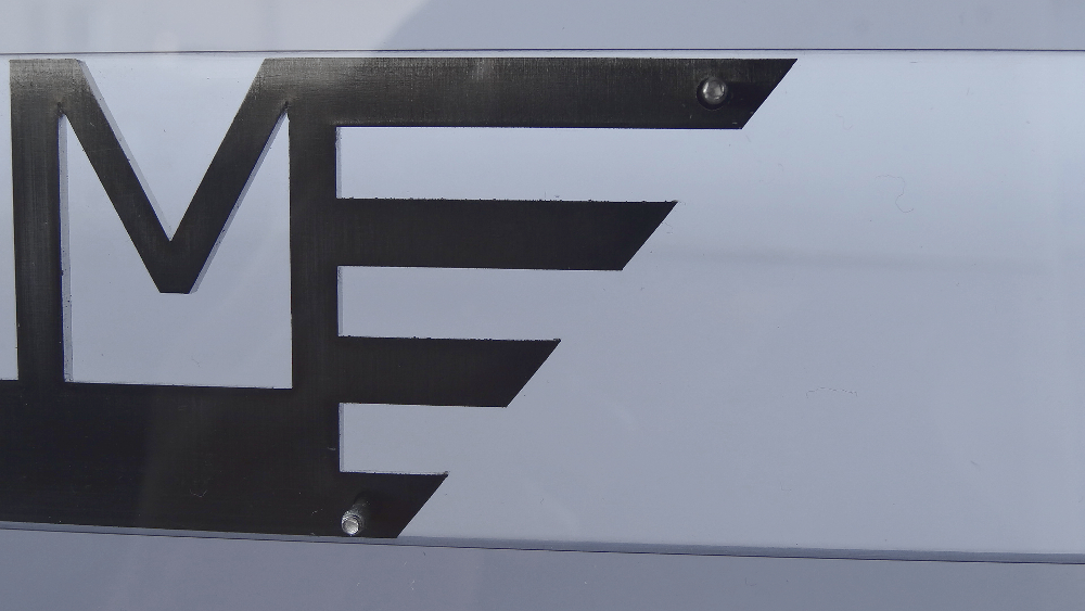

Versuche mit M2 Muttern für das Logo habe ich wieder sein lassen, das sah nicht wirklich gut aus. Daher wird das Logo jetzt mit M2 Edelstahlschrauben direkt in das Plexiglas geschraubt. Ich bete da jedes mal, dass der Gewindebohrer nicht abreisst und mir die Plexifront vernichtet.

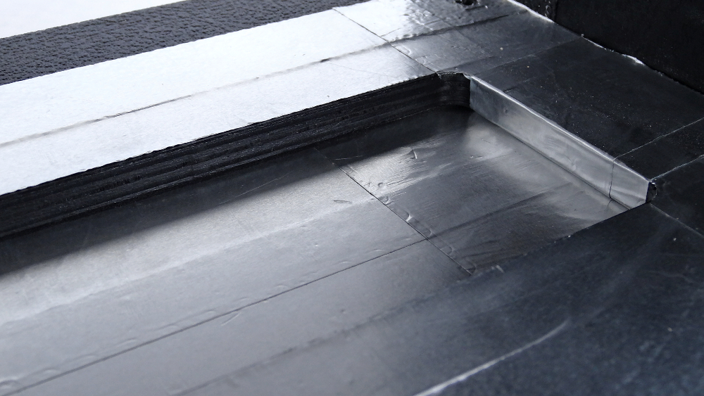

Der Wechselboden ist nun auch fertig und testweise montiert:
Damit er seine Funktion zur Schirmung auch erfüllen kann ist er innen so verkleidet, dass Kontakt zum Chassis besteht:
