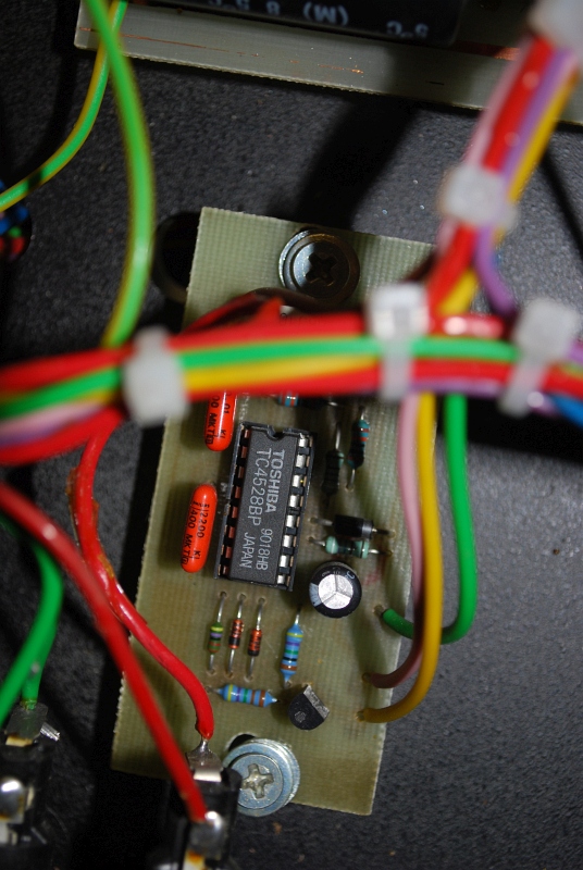

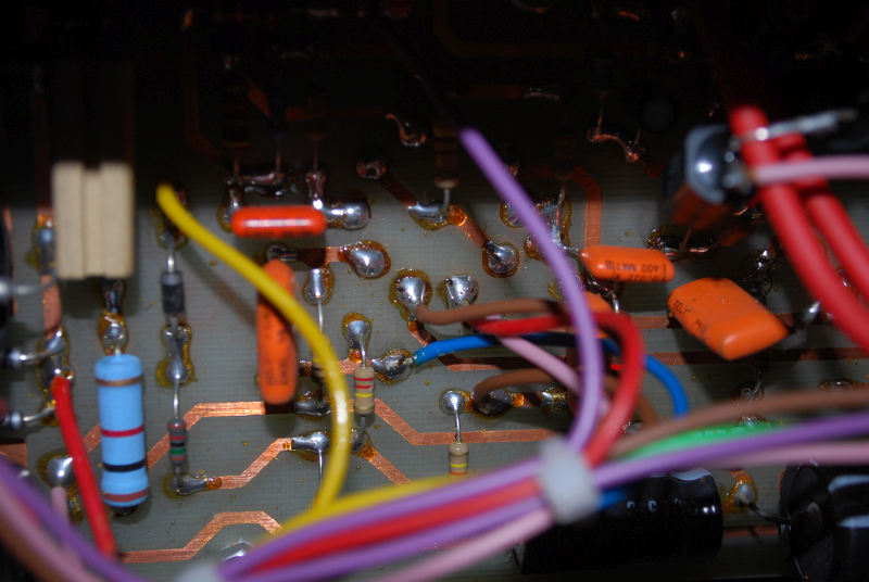

Hi die Runde,
ich hab' 'nen Spätachziger Kitty Hawk Junior auf dem Tisch... leider sind nur Schaltpläne der ersten Serie zu finden und hier ist einiges anders.
So wie's aussieht haben die 4 12ax7 keine Heizspannung, die EL34 schon.
Und jetzt das Rätsel (für mich zumindest). Hier ist nämlich noch eine Zusatz-Platine mit einem TC4528BP-IC zwischengeschaltet, deren Zweck und Sinn ich mir nicht erklären kann. Der IC ist lt. Datenblatt ein Dual Monostable Multivibrator mit Reset... soll das evtl. eine Einschaltverzögerung für die Heizspannung darstellen ? Und wenn weshalb, warum ? Und wenn ja, kann man die Heizspannung auch einfach brücken ?
So sieht das aus:

Hallo Martin,
Bist Du Dir sicher dass die Schaltung auf der Platine die Heizung regelt? Ich kanns nicht glauben, ohne den Amp zu kennen und aus Deinen Bildern ist es nicht ersichtlich, aber Logik fuer den Fussschalter wuerde ich schon eher glauben, vielleicht aus der EHizungsspannung versorgt. Aber das ist auch nur geraten, wie gesagt kenne ich den Amp nicht und den Bildern fehlt es IMO an Aussagekraft.
Gruss,
Sepp

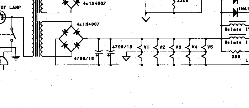

« Antwort #9 am: 25.05.2016 12:03 »
Du kannst dir auch Schaltpläne von anderen Modellen ansehen,  um zu verstehen, wie KH meist verdrahtet hat. Heizung, wenn DC, wird bestimmt auf 12V erledigt,  insbesondere wenn die Relais mit 12V beschaltet werden müssen.  Heizungsdraehte sollten auf Pins 4&5 gehen. Es wird davor bestimmt 4 einfache 1N4007 gefolgt mit einem 4m7 Cap geben. Wenn es wie in meinem Testarrossa gemacht ist,  geht ein weiteres Kabel von Pins 9 zur Masse.

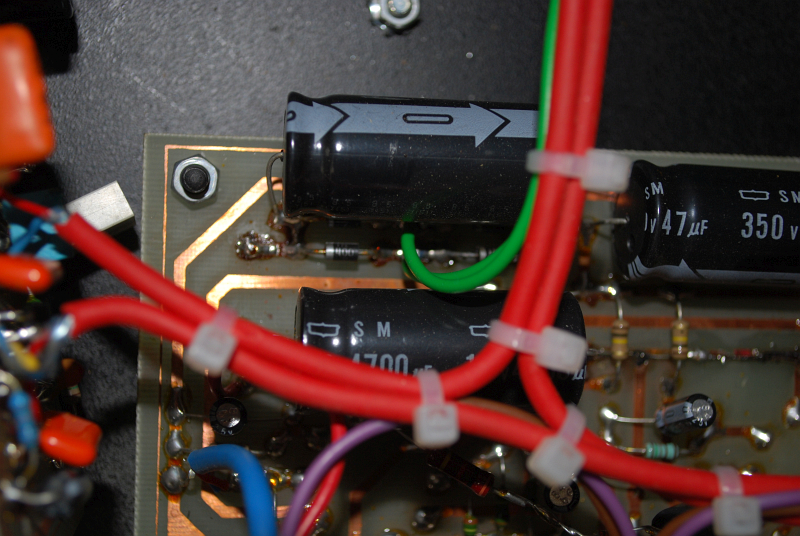

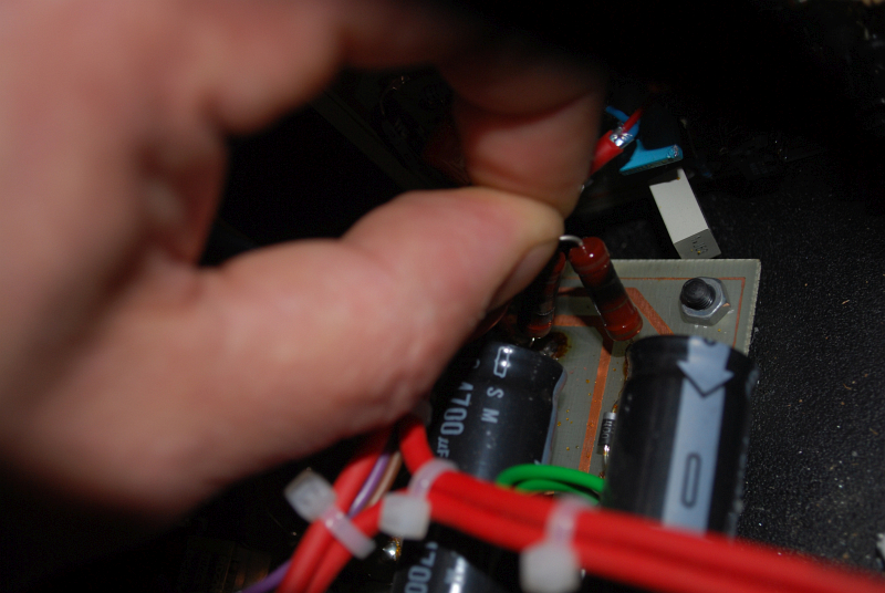

Ja, super, danke, das führt schonmal auf die richtige Spur... der 4700/16V Cap ist da, dahinter habe ich zwei abgerauchte Hochwatt-R's lokalistert... stehend in der Mitte zusammengeführt. Ein Wert derselben ist leider nicht mehr messbar, auch nicht mehr sichtbar.
Ich mach' mal Bilder.
« Letzte Änderung: 25.05.2016 12:37 von Deerbridge »

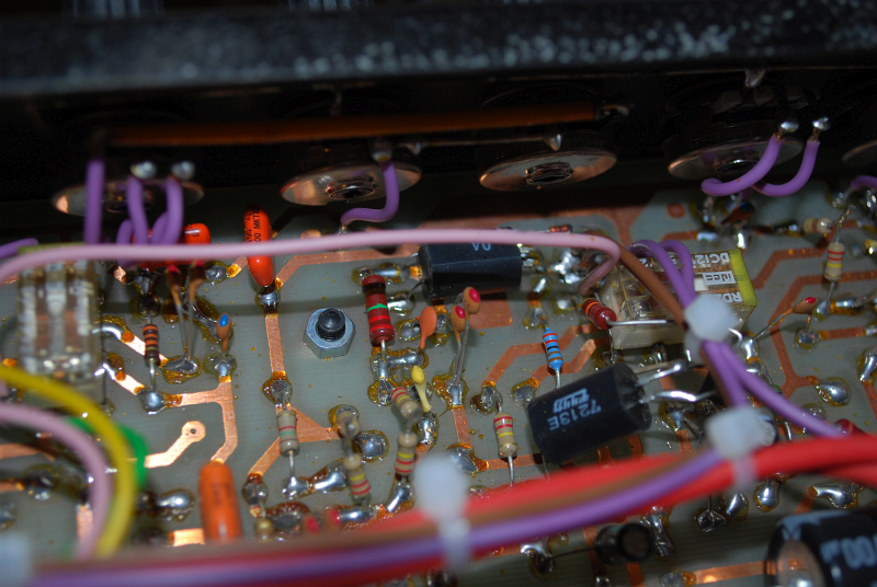

« Antwort #11 am: 25.05.2016 13:06 »
So schaut's aus:
Hier die Testarossa-Schaltung, sieht verdammt ähnlich aus, nur die zwei (abgerauchten) R's sind fremd ?!?

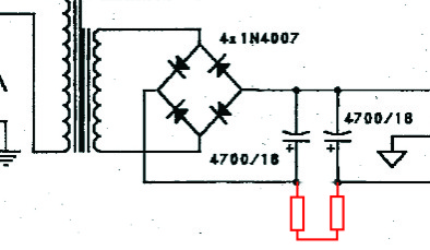

So sind die zwei Widerlinge verschaltet:
Einfach mal brücken, so wie beim Testarossa ? Am ersten Cap liegen allerdings 18,5 VDC an.

Hi
Die Widerstände dürften die Spannung herabsetzen, sprich, wenn Du 18,5 V anliegen hast (DC), musst Du auf 12,6 runter - ergo 5,9 V in Hitze umwandeln.
Dann gilt jetzt R=U/I und P=5,9V*I :-)
Ich kenne das aus einigen anderen Amps und habe das selber auch schon so gelöst - ein Spannungsregler ist zwar "schöner", muss aber aus meiner Sicht nicht sein; allerdings nimmt der Heizstrom über die ersten ein, zwei Sekunden scheinbar erst langsam zu, jedenfalls hatte ich zuletzt eine Schaltung mit R zur Spannungsteilung, wo die ECC83 die erste Sekunde etwas hell aufgeleuchtet haben und ich hatte "lediglich" 14,4 Volt.
Gruß, Stone

« Antwort #13 am: 25.05.2016 14:47 »
Ich werd mal einen 3,3 Ohm/5 Watt (oder 3,9 Ohm) reinsetzen und messen... müsste so ungefähr hinkommen...
Ich werde berichten...  :)
