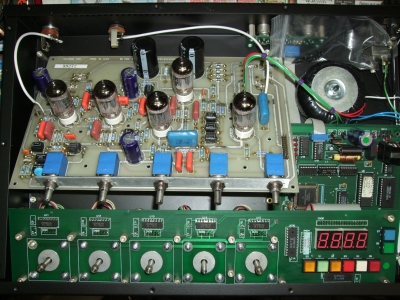

Offline Piero the Guitarero
  • 505
  • 19" Zoll *hechel*..macht mich richtig geil *RRrr*
Re: Hook Wizard Amp
« Antwort #13 am: 8.02.2020 10:15 »
Nach meinem Verständnis müsste so ein Motorpoti, oder Holwellenpoti für Schrittmotoranschluss doch für unsere Anwendung mindestens zwei Schleifer haben; Einen für das Signal, den Anderen für um die Poti-Stellung für eine Speicherposition messen zu können, ohne das Audiosignal zu beeinflussen.
Dem ist auch so, das vordere (zum Moto zeigende) Poti hat immer 10k - der hintere den üblichen
für die Schaltung wichtige Wert ( 1M log / 1M log / 25k lin u.s.w.)
Der Schrittmotor sitzt hinter der Frontplatte auf einer Platine, die Verbindung zum Poti
ist ein Gummischlauch der mit Kabelbindern festgestrapst ist (wie schäbig unzivilisiert  ;) )
Hier mal ein auseinander gerupfter X99
staatlich geprüfter Preamp tester! ;)

Offline Martino
  • 1.462
  • Strat-afflicted
Re: Hook Wizard Amp
« Antwort #14 am: 8.02.2020 10:36 »
Hallo Piero!
Danke für die Fotos! :danke: Das bringt natürlich Licht in die Sache; Der verbaute Schrittmotor hat eine durchgehende Welle :facepalm:, dadurch ist auf einer Seite der Potiknopf, auf der anderen die Kupplung zum Poti. Um für den einfachen Hobbyisten die Problematik des Sondertandempotis und dessen evt späteren Ersatzes zum umgehen, könnte man nun ein 10k Hohlwellenpoti für die Position verbauen und am Ende der Kupplung den gewünschten Wert für Volume, Tonestack, Master, whatever und somit auf das geliebte und gewohnte Sortiment zurückgreifen. Ich mach mich mal and die Planung ... ein schönes Wochenende allen!  ;D
