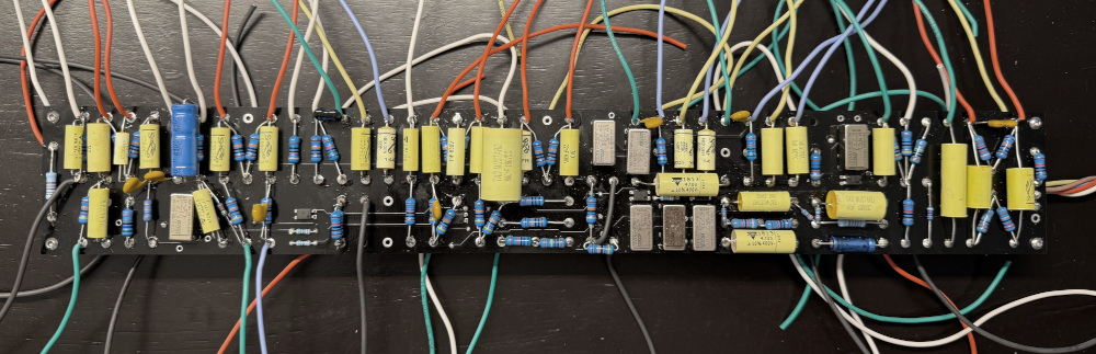

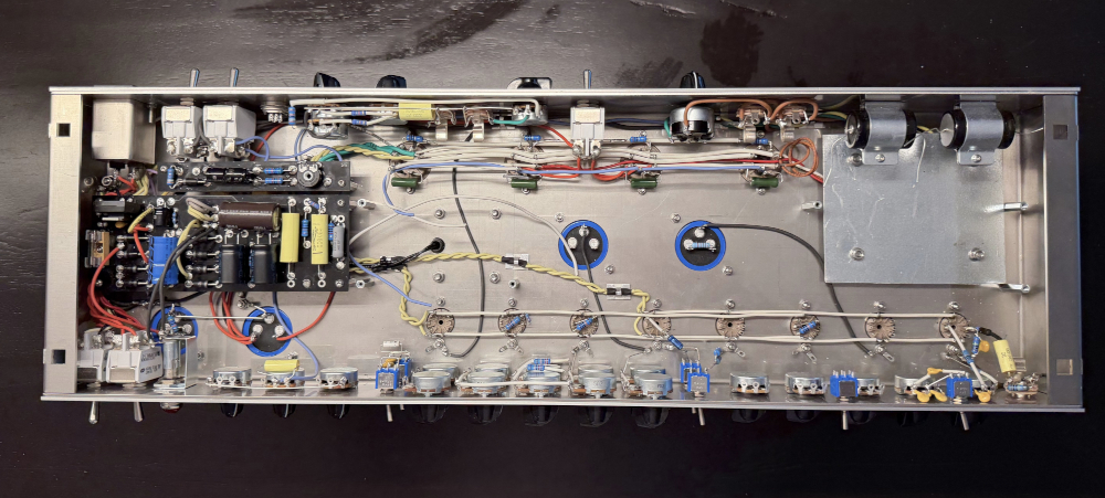

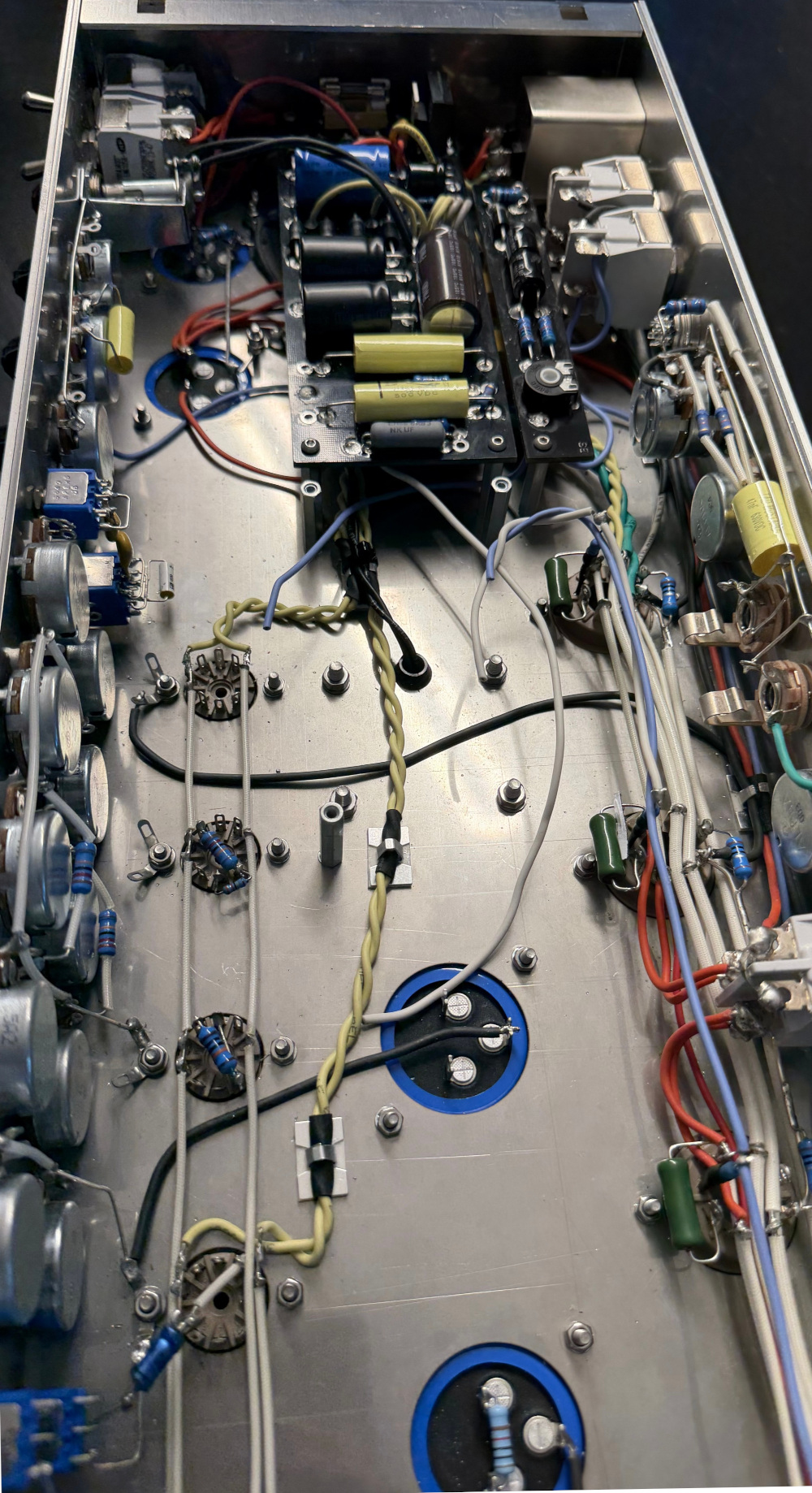

Inzwischen war der Junior eifrig am bauen.
Der Amp ist innen soweit vorbereitet für die Inbetriebnahme des Netzteils.
Leider war die Netzspannung mit 238V recht hoch, so dass wir nur kurz getestet haben, um die Elkos nicht zu arg zu stressen.
Ohne Last war die Spannung da schon leicht über 500V.
Das Hauptboard hat er schon bestückt. Hier fehlen noch ein paar geschirmte Kabel und dann kann das auch schon eingebaut werden.

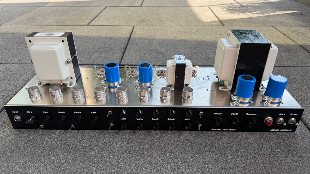

heute war es soweit und der Mustang wurde gesattelt und wir konnten losreiten.
Gestern und heute morgen waren wir noch auf Fehlersuche, haben verwechselte Kabel getauscht und noch hie und da etwas nachgebessert.
Dann hat er alles sauber geschaltet, nichts hat geschwungen, nichts hat gebrummt.
Und dann haben wir das Biest das erste mal aufgedreht. So richtig die 100W Endstufe in die Sättigung getrieben.
Das ist zwar mit den ganzen neuen Bauteilen noch nicht so weich wie es nach 20 Stunden spielen sein wird. Aber meine Herrn, ich wusste gar nicht mehr was ich damals entworfen habe...
Die Kiste schiebt ohne Ende. Der erste Kanal wie ein schöner Plexi und mit der More-Regelung ist das schon ziemlich Old-School High-Gain. Und ab da wird es nur noch heftiger. Direkt, brutal, offen und wenn die Endstufe etwas komprimiert kommen schön saftige Mitten dazu.
Immerhin erspare ich mir das Einspielen an der Last, das übernimmt der Junior gerade an der Box  ;D
Fürs Foto haben wir ihn mal in das alte Classic-Headshell reingepackt. Das neue ist bereits bestellt und wird dann mit einem dunkelroten Tolex bezogen, passend zur roten Lampe. Dazu kommt dann das neue Mustang-Logo und die allerletzte Glasscheibe die es in dem dunklen grau noch gibt.
Und wenn ich ehrlich bin: so zügig war noch nie einer aufgebaut. Das liegt wohl dran, wenn man am Wochenende 8h am Tag nur lötet  ;D ;D ;D
