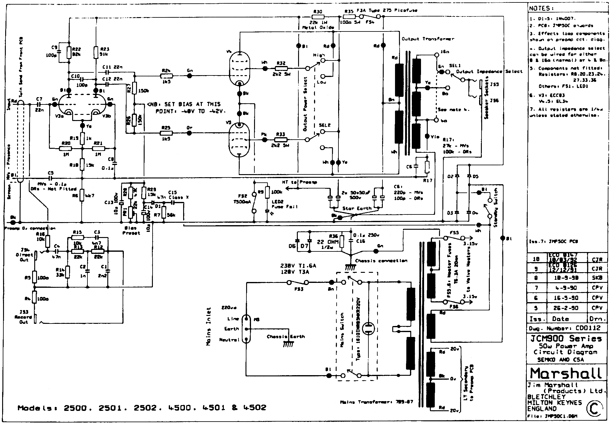

möglicherweise hilft dir dies, um zu beurteilen was "Sand" ist und was "Vacuum"-Power...
http://www.drtube.com/schematics/marshall/cd0189-iss7.gif
http://www.drtube.com/schematics/marshall/cd0112-iss10.gif
Grüsse aus der Schweiz
Hoschi
