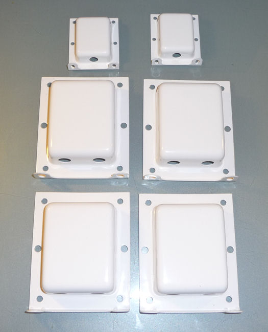

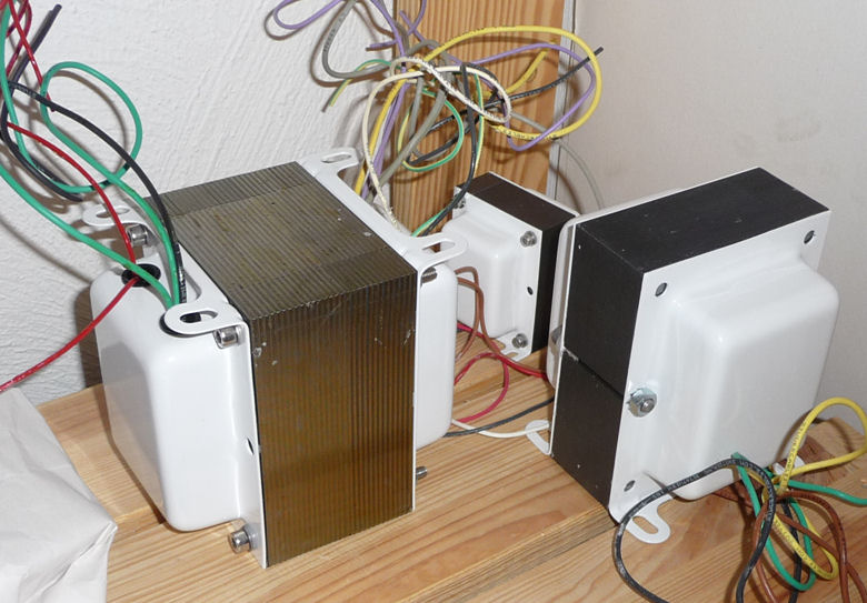

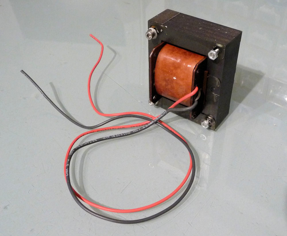

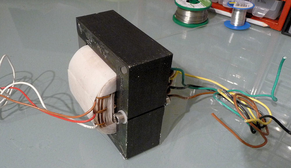

Die Trafos für den Mustang werden wieder von Ingo Gorges hergestellt, da sie meinen Vorstellungen eines offenen direkten Sounds am nähesten kommen. Tests mit Ausgangsübertragern anderer Hersteller brachten nicht die gewünschten Ergebnisse. So war ein Mercury Magnetics Radiospares einfach viel zu mittig brüllend, das passte einfach nicht.
Für den Mustang bekommen die Trafos nun pulverlackierte Kappen anstatt der verzinkten. Irgendwie hatte ich mich an den ganzen verzinkten / verchromten / polierten / schwarz lackierten Kappen satt gesehen. Man wird von vorne zwar nicht auf die Kappen sehen, aber es ist wie bei einer guten Uhr. Man weiß, dass innendrin ein schönes Uhrwerk arbeitet, selbst wenn man es sich nicht auf den ersten Blick erschließt. Die weißen Kappen werden auch ausschließlich dem Mustang als Topmodell vorbehalten sein.
Also erstmal runter mit den Kappen.
Hier sieht man sehr schön die Wickelung des Ausgangsübertragers, der spulenkörperlos mit Trennlagen gewickelt ist.
Ein paar Tage später waren die Kappen dann fertig zum Abholen. Das weiß glänz wunderbar und ist absolut schlagfest. Selbst wenn man die Zahnscheiben in den Lack drückt platzt nichts ab. Das ist nicht zu vergleichen mit lackierten Teilen. Ich hatte schon andere Blechteile von einem Autolackierbetrieb lackieren lassen. Es sieht sehr schön aus, aber einmal eine Schraube reingedreht und schon ist der Lack ab.
Also wieder auf die Trafos drauf damit und schon warten sie im Regal auf ihren Einsatz.

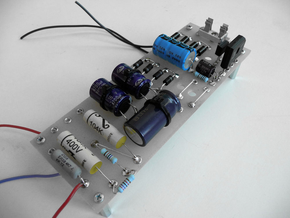

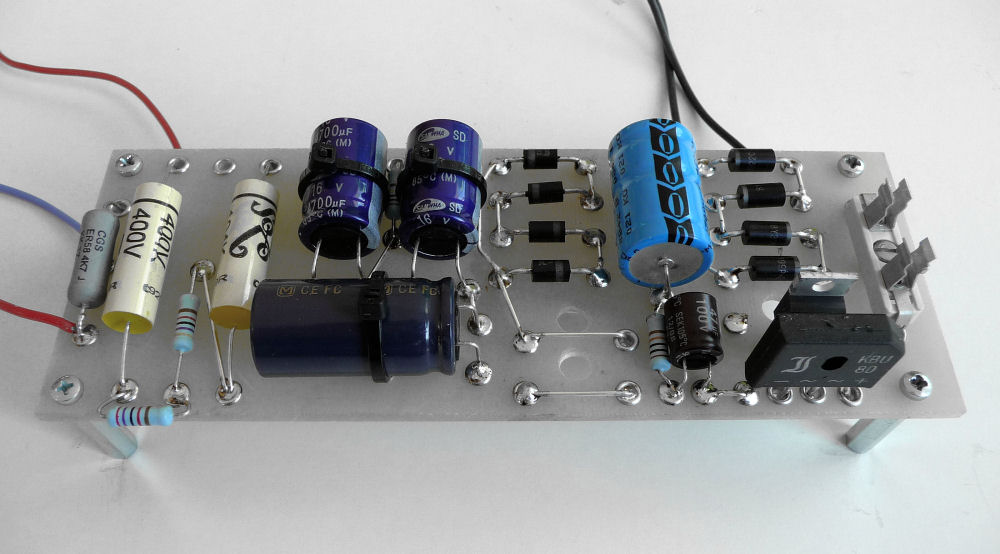

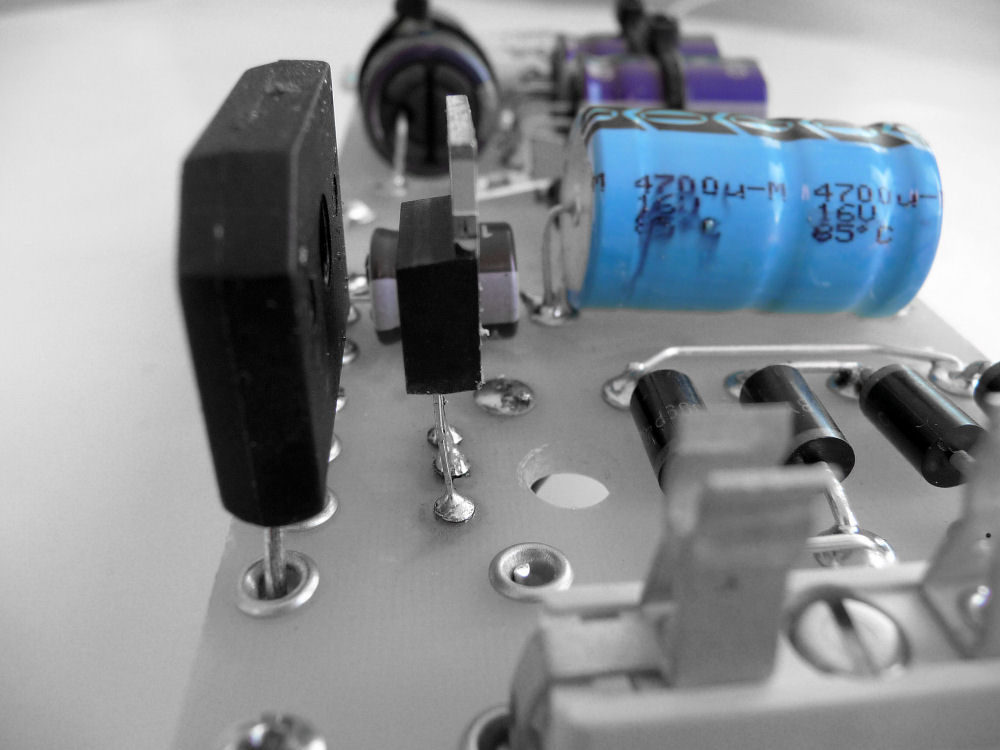

Auf dem Netzteil-Board sind integriert die HV-Gleichrichtung, die ungeregelte DC-Heizung für die ersten vier Röhren, das Hochlegen der AC-Heizung sowie die Gleichrichtung und Regelung der Relais-Versorgung.
Warum nicht gleich eine geregelte DC-Heizung? Sie wird meiner Meinung nach überbewertet. Bei viel Gain bringt sie tatsächlich mehr Ruhe, weiter hinten im Signalweg ist es aber recht egal. Dort bringt ein Hochlegen der Heizung ebenfalls absolute Ruhe. Abgesehen davon ist es auch notwendig um beim Kathodenfolger keine Probleme mit der Ufk auftreten zu lassen.
Eine Regelung der Relaisversorgung ist dagegen absolut notwendig. Ist ein Relais nicht angesteuert liegt nur Vcc an der Plusseite an, die Minusseite ist in diesem Fall offen. Wenn nun ein Rest-Ripple Vcc überlagert, dann kann es vorkommen, dass dieser Brumm in das Signal einstreut. Besonders kritisch ist dies logischerweise bei Relais, die weit vorne im Signalweg liegen. Eine Spannungsregelung verhindert das zuverlässig. Noch besser wird es, wenn man eine 6,3V Wicklung nimmt und nach der Gleichrichtung mit einem Lowdrop-Regler (LM2940) arbeitet. Man hat durch den geringeren Spannungsabstand zu 5V nahezu keine Wärmeverluste am Regler. Ein Kühlkörper oder eine Montage am Chassis ist nicht notwendig.
Die Verdrahtung auf der Unterseite erfolgt genau wie auf der Oberseite mit 1mm Silberdraht oder bei Bedarf mit Litze. Wo es sinnvoll ist mache ich schon immer eine 2-seitige Bestückung. Allerdings nur bei Bauteilen, an die ich nachher garantiert nicht mehr heran muss. Beim Netzteil ist das nicht besonders kritisch. Beim Preamp-Board gibt es jedoch ein paar Stellen im Bereich des Tonestacks, da gab es ansonsten einfach nicht genug Platz.
Das fertige Netzteil:
Sehr praktisch ist es, wenn man bei der Montage provisiorisch Abstandsbolzen ans Board schraubt. Die 40mm Bolzen bieten sich sehr gut an, da dann ausreichend Platz für die Beinchen beim Bestücken ist.
Die Elkos hatte ich früher mit Montageklebeband befestigt, nach einer anregenden Diskussion hier im Forum sind sie nun mit Kabelbindern festgemacht und halten absolut wackelfrei.

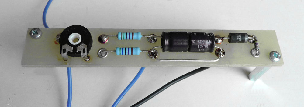

Zusammen mit dem Netzteil-Board habe ich auch gleich das kleine Bias-Board fertigt gemacht. Anders als beim Nighthawk habe ich die Bias-Erzeugung auf dem extra Board gelassen. Das Netzteil konnte ich nicht breiter machen, von daher war die Extra-Lösung für mich das Geschickteste.

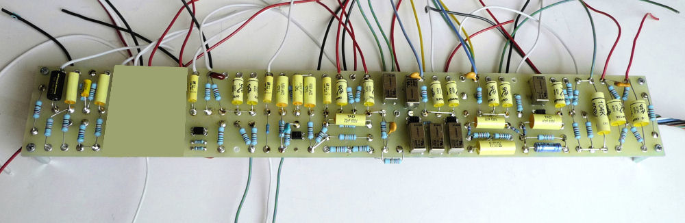

Teil 7: Das Preamp-Board
Der Aufbau bzw. die Planung des Preamp-Boards wird mit jeder (positiven und negativen) Erfahrung die man gemacht hat besser.Gerade hier ist es doch recht kritisch, wo man welche Bauteile und Leitungen platziert. Es hilft einfach viel Ausprobieren. Prinzipiell habe ich mir ein Basislayout für eine bestimmte Stufe erarbeitet, dass ich dann entsprechend variiere. Wenn man sich das Board ein bischen genauer anschaut dürfte man auch schon recht gut die Positionierung erkennen.
Ein paar meiner Grundregeln sind z.B.:
- Alles was im Signalweg hintereinander liegt wird auch so aufgebaut.
   Damit ergibt sich in der Frontplattengestaltung das klassische "form follows function"-Prinzip.
   Die einzige Abweichung die ich je davon gemacht habe war beim Nighthawk die Position der Volume-Regler, wo einfach ausnahmesweise mal das Design Vorrang hatte.
   Beim Mustang werden zwei Tonestacks von der selben Röhre angetrieben, was sich dann in der räumlichen Nähe dieser beiden auf der Frontplatte wiederspiegelt.
   Diese Tonestacks sind durch Relais davor und dahinter entkoppelt. Eigentlich wollte ich es wie Olaf mit nur einem Relais machen. Aufgrund der Umschaltereien
   in den Stacks habe ich aber darauf verzichtet. Der Einfluss der Entkopplung wäre mir zu groß geworden.
- So kurze Wege wie möglich
   Was geht kommt nach vorne Richtung Röhren auf das Board
- Kathodenbauteile müssen nicht vorne liegen
   Wirds vorne zu eng kommen diese nach hinten aufs Board. Eine Kathodenleitung ist nicht so empfindlich, v.a. wenn sie nahe am Chassis verlegt ist
- Vielleicht recht wichtig
   Kondensatoren die im Signalweg hintereinander liegen und dazwischen ein Regler ist auf keinen Fall nebeneinander platzieren. Das Signal das Kondensators vor dem
   Regler streut in den anderen C ein. Da kommt selbst dann ein Ton durch, wenn der Regler zugedreht ist.
Um es sich aber nicht unnötig schwer zu machen sollte man sich v.a. bei komplexeren Schaltungen bereits vorher überlegen, welche Röhre man wo im Signalweg platziert. Es ist z.B. wenig sinnvoll die Eingangsstufe in die Mitte zu setzen, dann mit dem Signal nach links und danach wieder nach rechts zu gehen… Phasengleiche Leitungen verschiedener Stufen gehören nicht direkt nebeneinander aber auch um 180° verschobene Phasen sollte nicht parallel verlaufen. Dann gibt es da noch das Einstreuverhalten von Kondensatoren, das auch nochmal die genaue Position beeinflussen kann. Generell kann man noch sagen, dass sich kritische Leitungen am Besten (falls es sicht nicht vermeiden lässt) im 90° Winkel kreuzen.
Bereits beim Layouten des Boards sollte man sich sehr genau überlegen, wo später welche Leitung verläuft. Wird z.B. eine geschirmte Leitung eingesetzt, so muss evtl. neben dem Signalanschluss noch eine Masseöse für die Schirmung liegen. Auch werden zu diesem Zeitpunkt die Massen der einzelnen Stufen auf dem Board miteinander verbunden.
Nach Bereitstellung aller Unterlagen werden zuerst die Relais und Optokoppler bestückt um anschließend die Schaltlogik zu testen.
Auf der halbfertigen Unterseite sind nun alle Leitungen vorhanden, die für das Switching notwendig sind. Rechts geht dann der verdrillte Kabelbaum raus, der später an der Switches-Buchse angelötet wird.
Sämtliche Leitungen auf der Unterseite sind in 1mm Silberdraht ausgeführt, lediglich wenige Verbindungen sind mit Litze verlegt.
Zum Testen schließe ich Masse und Vcc an 5V an und schalte mit ein paar Krokoklemmen die entsprechenden Kanäle durch, indem ich abwechselnd den jeweilige Punkt an Masse lege. Eine ordentliche Auslegung der Schaltung hat sich gelohnt, die Schalterei bestehend aus 6 Relais, 5 Optokopplern und 7 Dioden (ohne die 5 Freilaufdioden) funktioniert auf Anhieb. Alle Relais schalten die Kanäle durch und die Optokoppler muten die nicht benutzten Stränge um auch das letzte Quäntchen Übersprechen stumm zu schalten.
Die Schalterei führe ich massegesteuert durch. Das hat schlichtweg folgenden Vorteil: Man steckt hinten einen Adapter von verriegelbarer DIN-Buchse auf Klinkenbuchse in den Amp. Hat man nun einen Vcc-gesteuerte Schaltung liegen 5V (oder 12V) am Gehäuse der Klinkenbuchsen. Kommt man nun mit der Buchse irgendwo ans Chassis brennt der Regler durch oder fliegt eine Sicherung oder oder ...
Anschließend habe ich die komplette Oberseite fertig bestückt und zusammen mit den Anschlusskabeln fertig verlötet. Hier noch ein Bild direkt nach dem Bestücken:
Fertig verlötet mit allen Anschlusskabeln dran sieht das dann schon so aus:

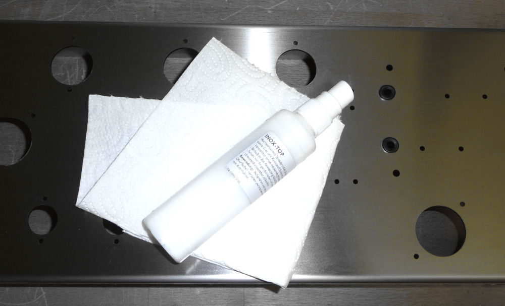

Als ich die Chassis dann abgeholt und die Schutzfolie abgezogen hatte, konnte ich mir zum ersten mal in Ruhe diesen schweizer Käse aus Edelstahl anschauen.
Nach dem Abziehen habe ich das Chassis erst einmal komplett mit Edelstahlpflege behandelt. Danach strahlte es gleich nochmal schöner.

Sag mal, was für einen Durchmesser hast du für die Switchcraftbuchsen inkl. Isolierscheiben gewählt?
Weiter so.... :bier:
moin moin...
« Antwort #26 am: 5.03.2010 10:42 »
der Durchmesser beträgt da 11,2mm. Allerdings habe ich recht wenig Toleranzen drin, da alles mit CNC-Maschinen gemacht wird.
Beim Handbohren kannst Du auf 11,5mm gehen.

« Antwort #29 am: 5.03.2010 10:52 »
...und Dank der tollen Bilder kann man nun auch den Schaltplan rekonstruieren.... :devil:
