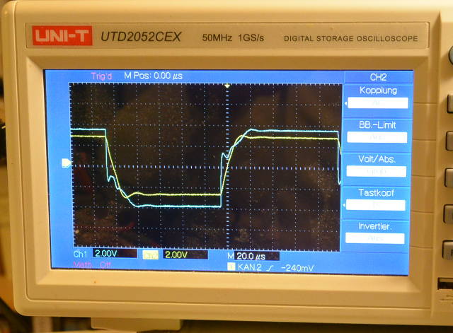

Offline bea
  • 1.614
Re: EL84 PP mit Kathodyn-PI
« Antwort #86 am: 23.11.2018 11:27 »
Hallo Jörg - die gelbe Kurve ist doch das am Eingang angelegte Signal.
Was ich hier beobachte, erscheint mir die normale Wirkung der Höhenresonanz des Übertragers zu sein (Streuinduktivität/Wicklungskapazität). Damit muss man m.E. eigentlich immer vorgehen - nur leider drückt man sich in der Literatur gerne um das Thema.
Und ja, das Überschwingen tritt auch ohne Gegenkopplung auf.
Mir geht es jetzt darum, wie man es reduziert, ohne die Bandbreite zu sehr zu beschneiden.
« Letzte Änderung: 23.11.2018 11:29 von bea »
Liebe Grüße
Beate
Offline bea
  • 1.614
« Antwort #87 am: 23.11.2018 23:35 »
Mal das Bilderbuch ergänzen.
Gelb: Lautsprecherausgang, 8.2 Ohm Last
Blau: Ein Ausgang des PI, kapazitiv ausgekoppelt.
Ohne Gegenkopplung:
Mit Gegenkopplung, 1.5 nF parallel zum GK-Widerstand:
Wenn ich den Kondensator abtrenne, siehts aus wie ohne GK, nur dass die Schwingung am PI-Ausgang erwartungsgemäß stärker sichtbar wird.
Eigentlich halte ich die die Resonanz aus Streuinduktivität und Windungskapazität des Übertrager für die Ursache. Natürlich ist es  nachvollziehbar, dass das Signal über die GK in die Schaltung eingeleitet wird - was sonst sollte passieren?
Aber wie kommt die Einstreuung bei abgeklemmter GK zustande? Noch dazu mit doppelter Frequenz?
Liebe Grüße
Beate
Offline GeorgeB
  • 225
« Antwort #88 am: 24.11.2018 10:17 »
Aus der Ferne kann man nur systematisches Vorgehen empfehlen, also den genauen Verursacher einkreisen so gut es geht. Rechteck ist natürlich ein fieses Signal, zumindest wenn man die Bandbreite bzw Flankensteilheit nicht beschneidet.
Aber der Reihe nach:
- Durch die schnellen Flanken entstehen uU hohe Spitzenströme (und hohe Spanungen sowieso), ist geklärt dass es keine parsitäres Einsprechen irgendwie ist, d.h. ist es völlig unabhängig von der Verkabelung/Masseanbindung usw.?
- Ist der Überschwinger mit seinen ca. 100kHz (an beiden PI-Ausgängen, und symmetrisch?) vorhanden wenn der PI isoliert läuft (Endröhren gezogen), mit stabiler Supply? Wenn ja, weiß ich auch nicht weiter weil so noch nie gesehen.
- Ist er da, wenn die Eingangskapazität der Röhren emuliert wird, durch feste Kondensatoren? Verringert sich die Frequenz wenn du diese C's vergrößerst, ändert sich was mit deutlich größeren Gridstoppern (derzeit sind die ja eher sehr klein bis homöopathisch)? Wenn ja, liegt das Problem im PI-Umfeld, nicht am Auspuff. Ein parasitärer LC-Schwingkreis irgendwie, wobei das L auch synthetisch sein kann (Ausgänge von Spannungsfolgern haben induktive Anteile weswegen sie kapazitive Belastung manchmal nicht mögen). Zudem kannst du slew-rate-Limiting haben, auf der negativen Flanke an der Anode der Gainstufe, ist die Kapazität am PI-Ausgang zu groß, reicht der maximale Strom durch die Widerstände nicht aus um die Last-C's "sofort" leerzubekommen worauf der Anodenstrom des eigtl. Splitters halt Null wird (und mit Gegenkopplung dann erst recht Mist passiert weil sie eben kurz aufgeht und danach enstprechend überschießt).
- Ist er da (am Speaker-Out mit korrekter auch bei HF noch ohmscher Dummyload), wenn du die Endstufe isoliert anfährst, ohne PI (eine Seite ansteuern reicht, für Kleinsignal)? Dann ist es wohl eine LC-Reso am Trafo, da kann man wenig machen, ausser genau passend snubbern (also ein Serien R+C über der Primärseite insgesamt, von Anode zu Anode. Der R muss genau passen so dass er den Trafo aperiodisch bedämpft, und der C verhindert dass tiefe (Nutz-)Frequenzen unnötig belastet werden. Ist aber ne blöde Lösung weil man hochspannungseste Teile braucht (sowie einen HV-Tastkopf wenn man an den Anoden direkt messen will) und das ganze nicht einfach zu dimensionieren ist. Manchmal reicht es auch sekundärseitig zu snubbern...
