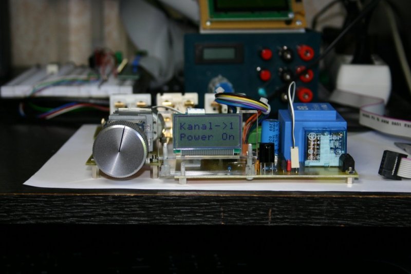

will mich ja nicht einmischen  ;D aber was haltet ihr von einer Lösung mit :
- Tastern
- Infrarot Fernbedienung (Philips RC5 Kodierung)
- LCD Display
- Remote Power Relais
- 4 Kanal Audio Relais (Stereo)
- Motorpoti (Stereo) für Volume Regelung.
Alles fix und fertig auf Platinen incl. Stromversogung.
Habe sowas fertig da liegen und getestet poste heute abend mal die Unterlagen, wenn ich wieder zu hause bin. Es sei denn ihr habt kein Interesse  :devil:.
Salu Hans

Hallo Hans,
das ist ja mal ne komfortable Lösung aber sicher nur was für die HI FI Fraktion. Bin schon gespannt auf die Unterlagen.

« Antwort #23 am: 5.11.2010 13:33 »
Hallo Guanre
was für die HIFI-Fraktion gut ist dürfte auf der Bühne auch nicht schlecht zu nutzen sein. ;)
Solche Themen wie Fußschalter und Wegfall von Poti und der Stereokanäle ist auch leicht machbar. Das ganze im Bühnentauglichen Gehäuse verbaut und ihr habt keine Umschaltprobleme mehr. Die Infrarotfernbedienung habe ich mal im Freien getestet sie hatte eine Reichweite von 18m bei voller Sonneneinstrahlung.

Hallo Hans,
stellt sich bei mir die Frage wie zielgerichtet so eine Infrarot FB funktioniert und ob das dann tatsächlich "Bühentauglich" ist. Vielleicht denke ich hier auch in die verkehrte Richtung.
Und Motorpotis in der Ausführung 1M (Volumen) dürften schwer zu finden sein.

« Antwort #26 am: 5.11.2010 18:14 »
wie versprochen die Bilder und Infos. Da alles SW gesteuert ist sind beliebige Anpassungen möglich. Auch die Potiplatine und Schaltplatine sind anpassbar. D.h. es ist auf Bühnenbedarfe problemlos anpassbar.
Da könnte man vielleicht ein Forumsprojekt draus machen.  :angel:
