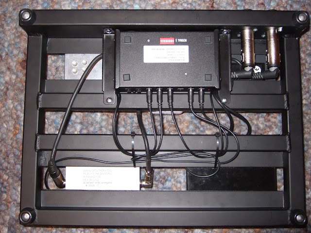

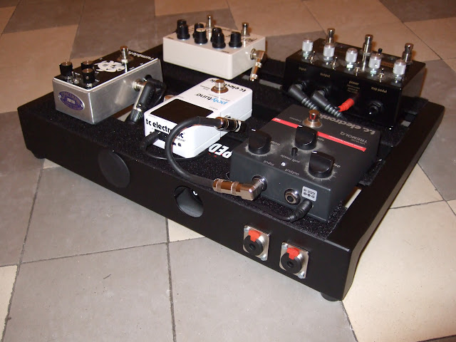

Ich hab mir letztens ein paar dieser sehr schicken Einbaubuchsenkupplungen geholt um den Anschluss der FX-Kabel an mein Board zu vereinfachen:
http://www.star-tec-team.de/DAP-Audio/Audio-Adapters/Chassis-Adapters/FLA52-DAP-Klinke-63mm-63-mm-Einbau-Adapter-Buchse::4281.html
Sieht gut aus, passt perfekt, das Board ist damit deutlich optimiert - aaaber...
Zum Problem... dumme Sache hier, wie es aussieht hab ich mir mein Board im Lauf der Zeit überoptimiert. Jetzt steh ich vor folgendem Problem - es brummt :evil:
Ursache ist klar, über die Befestigungsschrauben des Netzteils (Voodoo Lab PP2+) und den Kontakt der Einbaubuchsen zum blanken Metall entsteht eine Brummschleife - sobald ich die NT-Schrauben beispielsweise löse ist totenstille.
Hat einer nen Tipp wie ich dem Problem beikommen könnte?
Ich dachte an so eine Art Isolationslack um die blanken Stellen wieder abzudecken - allerdings dürfte sich das im Lauf der Zeit wieder abschreppeln und das Problem besteht erneut. Hat damit jemand Erfahrungen oder sonstige Tipps?

Ich hab schon so eine ähnliche Lösung versucht, die Buchsen mit Isolationsklebeband umwickelt und die Halterung des Netzteils mit Schrumpfschlauchstücken unterlegt. Das hilft nicht viel, über die Schrauben des Netzteils und die Schrauben der Einbaubuchsen scheint da immer noch genug Kontakt zu sein um die Brummschleife am Leben zu halten..
Die Effekte (eigentlich ist nur ein Delay im Loop) haben keinen Kontakt zu Metallflächen, auch wenn ich die Kabel vom Amploop direkt einstecke am Delay gibt's keine Brummschleife. Nur wenn die Einbaubuchsen angeschlossen werden und das Netzteil mit den Schrauben mit dem Board verbunden ist brummts. Deswegen meine Idee mit Isolierlack, um wirklich jede blanke Metallstelle damit zu isolieren...
