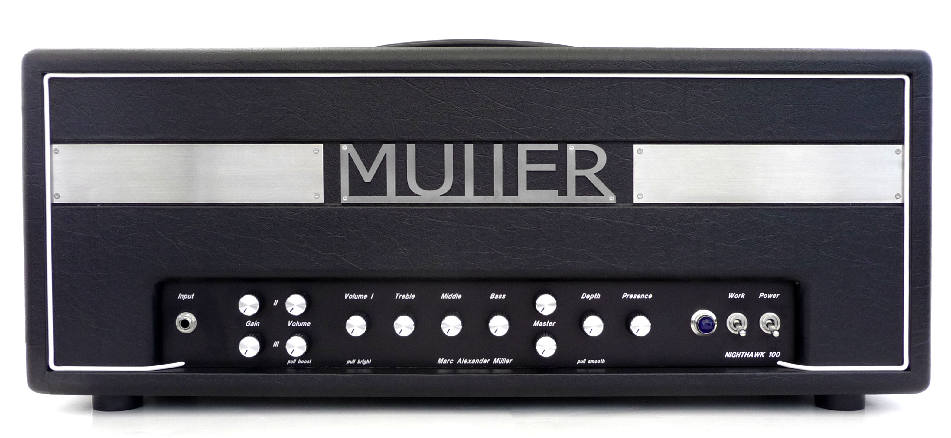

Guten Morgen,
die schönen Schrauben des Mustang, die Dank Euch in meine Amps gekommen sind, haben nun auch Einzug in den Nighthawk gefunden.
Hier mal einer mit 2 Mastervolumes zum Umschalten:
hohe Auflösung: http://www.muelleramplification.de/nighthawk/nighthawk_2master.jpg
Die Umschaltung ist relativ einfach mit einem 2xUM:
                _____Poti A __
FX-Weg _ /                       \ _____ PI
              \ _____Poti B __ /
Damit habe ich klanglich keinen Unterschied zur normalen Version mit nur einem Master und mit
einem Mute beim Umschalten hört man auch keinen Knacks oder ähnliches.
Und nun muss ich endlich mal mit dem Mustang 2x12 Combo anfangen. Der sollte irgendwann auch mal fertig werden  ;D.
