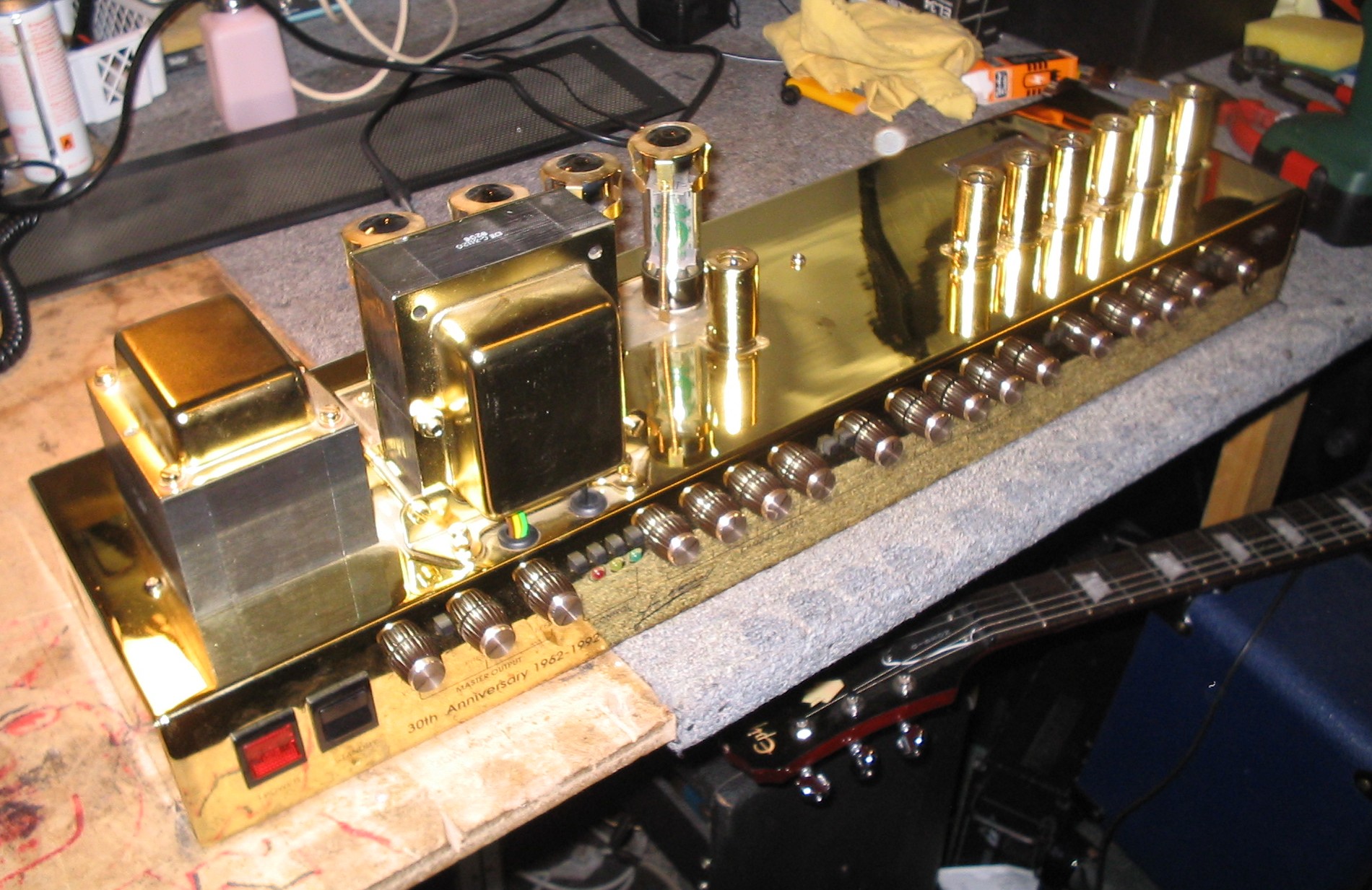

Moinsen,
hat der 30th Anni eigentlich einen stehenden oder einen liegenden AÜ (ich hatte so einen noch nicht in der Hand)?
Bei stehendem AÜ ist der Ersatz relativ einfach, da würd ich den JCM800 AÜ nehmen, bei liegendem wirds wohl schwierig(er)...meine Wahl wäre hier ClassicTone weil der 900er oder TSL AÜ dürfte für den 6100er wohl zu wenig Eisen auf den Rippen haben...
Stefan
Re: 6100 30th Anniversary Ausgangsübertrager
« Antwort #16 am: 10.01.2016 12:30 »
Moinsen,
Stefan
Hall Stefan,
der 6100 hat den Standard 100W Ausgangsübertrager - stehend...
nichts Exotisches
« Antwort #17 am: 10.01.2016 20:06 »
Hall Stefan,
nichts Exotisches
Hi Jochen,
der 6101 hat einen liegenden NT und AÜ, siehe Bildle im Anhang.
« Antwort #18 am: 10.01.2016 23:30 »
Hi Jochen,
Hallo Jürgen,
ich dachte es wäre ein 6100...
http://www.mxv.be/wp-content/uploads/2011/08/marshall-6100le-chassis.jpg
« Letzte Änderung: 10.01.2016 23:32 von cca88 »
