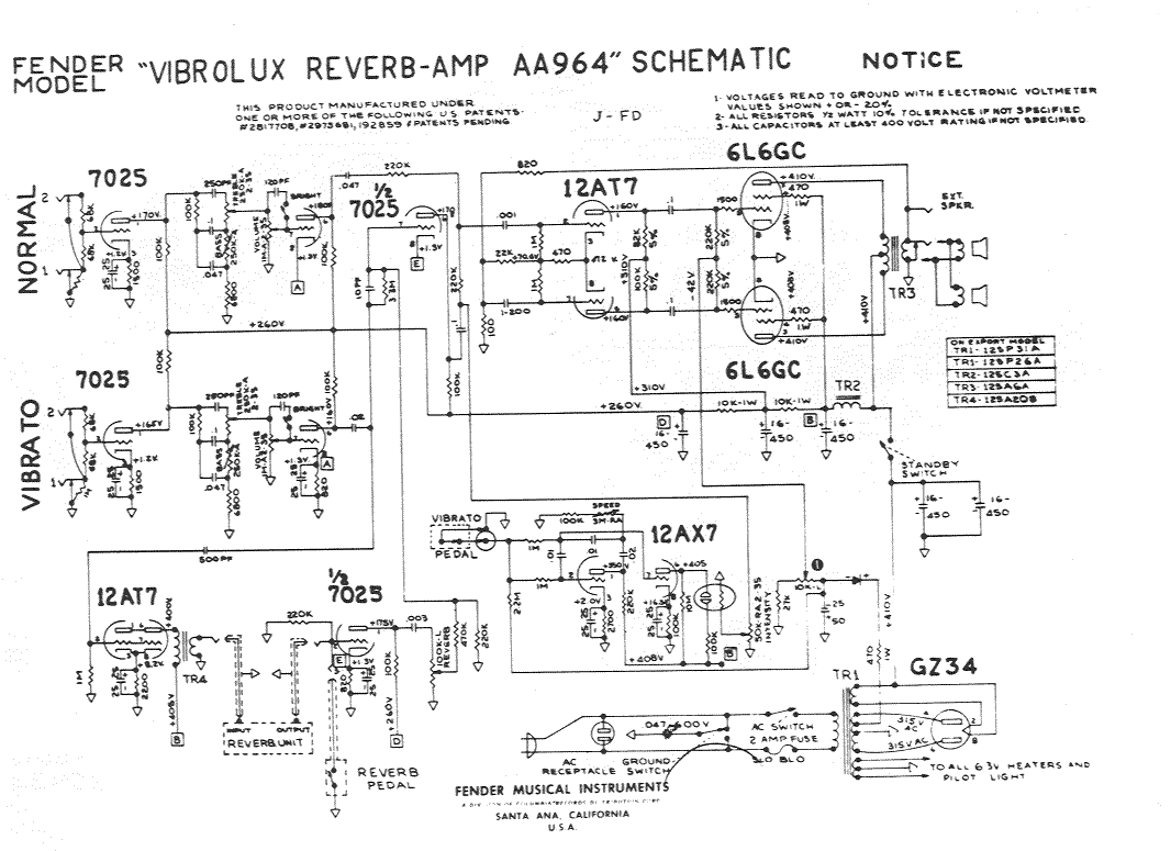

Die Beschriftung +2 0V an Pin3 im Plan bedeutet, dass da im eingeschalteten Zustand 2V sein sollen und im ausgeschalteten 0V oder ?
So richtig versanden habe ich diese Schaltung leider noch nicht...
Ich saß vorher gemütlich auf meiner Terrasse und habe abwechselnd in Merlin Blencowe und den Vibrolux Schematisch geschmökert.
Zumindest dieser Part ist nun klar, - ich Trottel hatte ganz übersehen, dass da die "ordentlich negative Bias-Spannung der 6L6" verwendet wird um die Tremolo-Trioden im ausgeschalteten Zustand in den "Cut off" Zustand zu versetzen - korrekt oder ?

Wenn es ein Black- oder Silverface Vibro ist, dann spielt due Bias-Punkt die 6l6 ueberhaupt keine Rolle weil es kein Bias-vary Trem ist.
Es ist ein 68er Vibrolux (blackface Schaltung im Silverface-look)  ... und klar, der hat kein echtes BIAS-Vary-Trem, sondern es wird lediglich das Signal vor dem PI via LDR periodisch gegen Masse gezogen und abgeschwächt.
Mir war jedoch nicht ganz klar, warum am Rk der Temoloröhre im ausgeschalteten Zustand 0V anliegen - bis ich gesehen und kapiert habe (sofern ich das richtig verstanden habe), dass die negative BIAS-Spannung hierfür verwendet wird (via 2,2MOm)
http://www.kbapps.com/audio/schematics/tubeamps/fender/images/vibroluxreverbaa964.gif
Der Bypass-cap ist wichtig weil du brauchst MAXIMUM GAIN von der Oscillatoe-Tube.
Ich dachte, dass sich der GAIN bei einer typischen Tremolofrequenz von z.B. 4 Hz nicht wesentlich durch den Kathoden-Elko ändert... aber da wird es bei mir zugegebenermaßen nun etwas dünn mit dem Verständnis.
