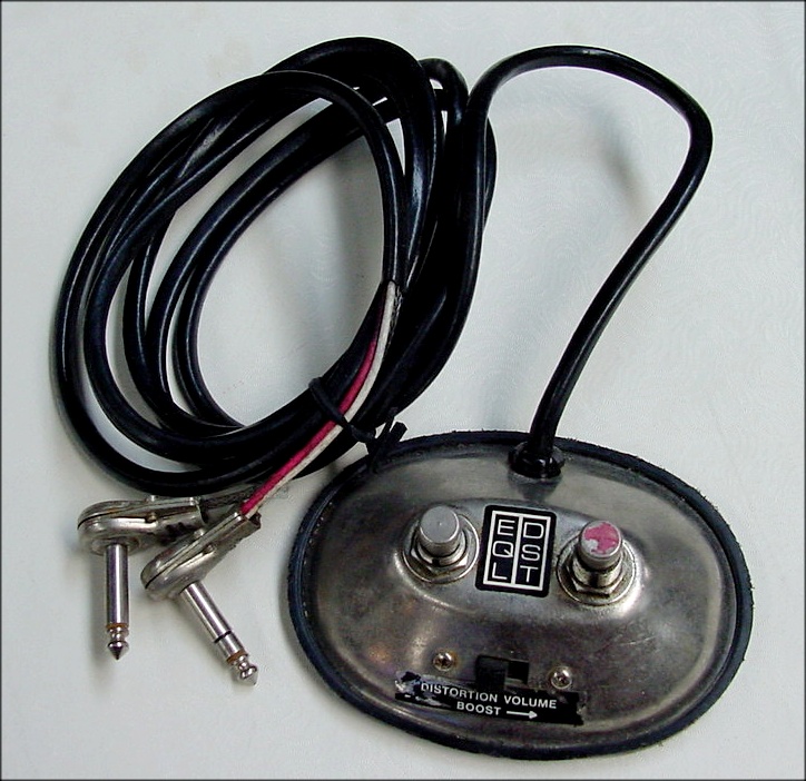

danke, das mit der stereobuchse hilft mir schon mal.  also brauch ich eine stereoklinke- footswitch. aber warum ist dann auf dem bild unten ein schalter?
grüße
dominik

was sich Fender bei dieser Lösung gedacht hat kann ich nicht nachvollziehen (ich kann ja nicht alles wissen) aber schau Dir auf alle Fälle mal den einen Klinkenstecker an: Stereoausführung. Alles klar  ;D

danke! also ich brauch nur einen einfachen stereoklinke-footswitch   :o  und kann damit distortin UND volume boost nützen??
auf die distortion kann man eh verzichten denn was sich fender DABEI gedacht hat weiß wahrscheinlich sowieso niemand.... :o
also sowas würde reichen:?
grüße
dominik

also dieser Fussschalter dürfte nicht funktionieren, denn hier scheint über die Stereobuchse noch zusätzlich Spannung für die LEDs geschaltet zu werden. Schick mir doch einfach mal eine eMail, ich müsste noch einen Satz Fusschalter haben, der passt.
Unabhängig davon: schau Dir mal die Kabel an den Klinkenbuchsen an. Da ist kein Schutz und keine Zugentlastung vorhanden. Soeinen Fussschalter würde ich mir nicht zulegen !
