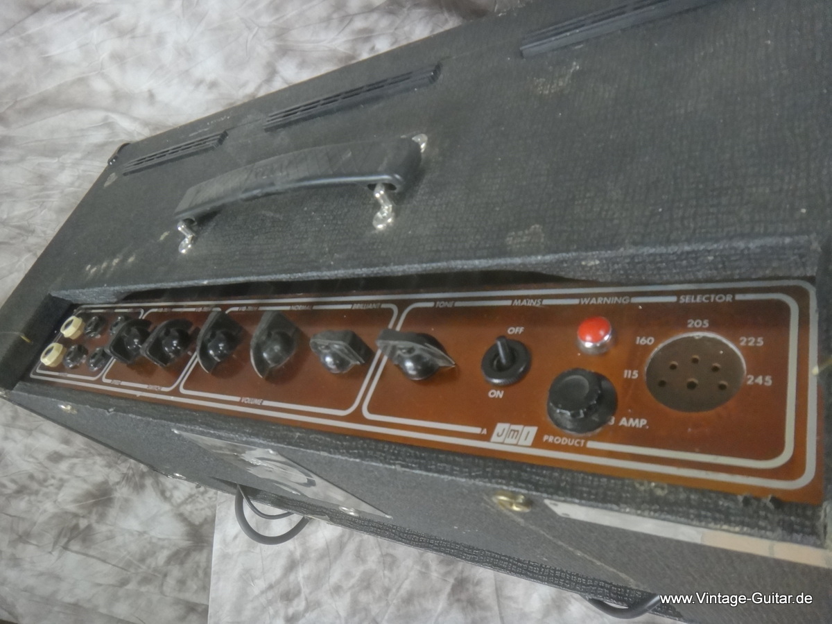

Stimmt, mit Leiste wär es perfekt. Aber rechtwinklig reicht... Es wird was voxiges, die Blende ist original AC-30, also muss es auch nicht besser werden, als das Vorbild:

An die Vox-Kenner:
Ist der halb versteckte Belüftungsschlitz auf dem Bild oben eigentlich original oder nachträglich hinzugefügt?
Grüße, Immo

« Antwort #9 am: 6.06.2018 18:01 »
Den hat meiner auch, Atzedreißig von 1972.

Gut, braver Bub!   :angel:
Der Schlitz ist obligatorisch (und m.E. auch notwendig)
Die Gitter dahinter sind übrigens auch nur dann original, wenn sie schon etwas brüchig und porös sind. :devil:
