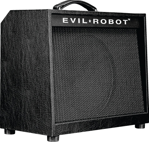

« Antwort #23 am: 26.04.2019 17:42 »
Ist das noch ein Phil X Model oder der schwarze Kasten?
Der Phil X basierte ja auf dem Tonemaster™ Troubador 214 / Magnatone 213 und die waren beide mit einer 2x 6V6 Endstufe ausgerüstet.
Die Umschaltung an sich wurde (wie bereits bemerkt) nur halb bedacht, der Rk halbiert aber nicht schaltbar gemacht und vllt ist deswegen dieser Amp so schnell wieder vom Markt verschwunden?
blues
Offline JCM_800
  • 93
Re: EVR C30 Bias
« Antwort #24 am: 26.04.2019 18:03 »
blues
Ja das ist der schwarze Kasten  ;D
https://www.vintageguitar.com/17146/evil-robot-evr-c30/
