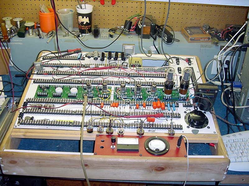

Ich bin auch gerade dabei mir ein Testboard zu bauen, bin aber noch in der Teilesammelphase. Das generelle Konzept wird ähnlich zu dem hier: https://www.sotxampco.com/Images/Zilla-sm.jpg
Ich werde nicht ganz so ausarten mit den Schraubklemmen, anstatt Platinen werde ich zwei DIN-Schienen benutzen. Darauf passen die Oktal-Sockel (und 11er) die es günstig zu kaufen gibt, und so bleibt das Ganze komplett modular und variabel. Für Novalröhren habe ich probeweise schon eine 11er Fassung geholt und die novale eingelötet, klappt auch. Für 7-polige habe ich leere Oktalsockel gefunden (so wie beim Messkit hier im Shop) und mit einer Fassung versehen. Siehe hier: https://drive.google.com/open?id=1GEc7Z8WlRuJDYB34bKaa6WZ95gnSncDt
Was mir zum Bau aktuell noch fehlt sind die Netztrafos die ich noch nicht gewickelt habe. Einer für Heizung, Bias, Kleinkram, und ein separater für HV so dass der per Stelltrafo reguliert werden kann.
