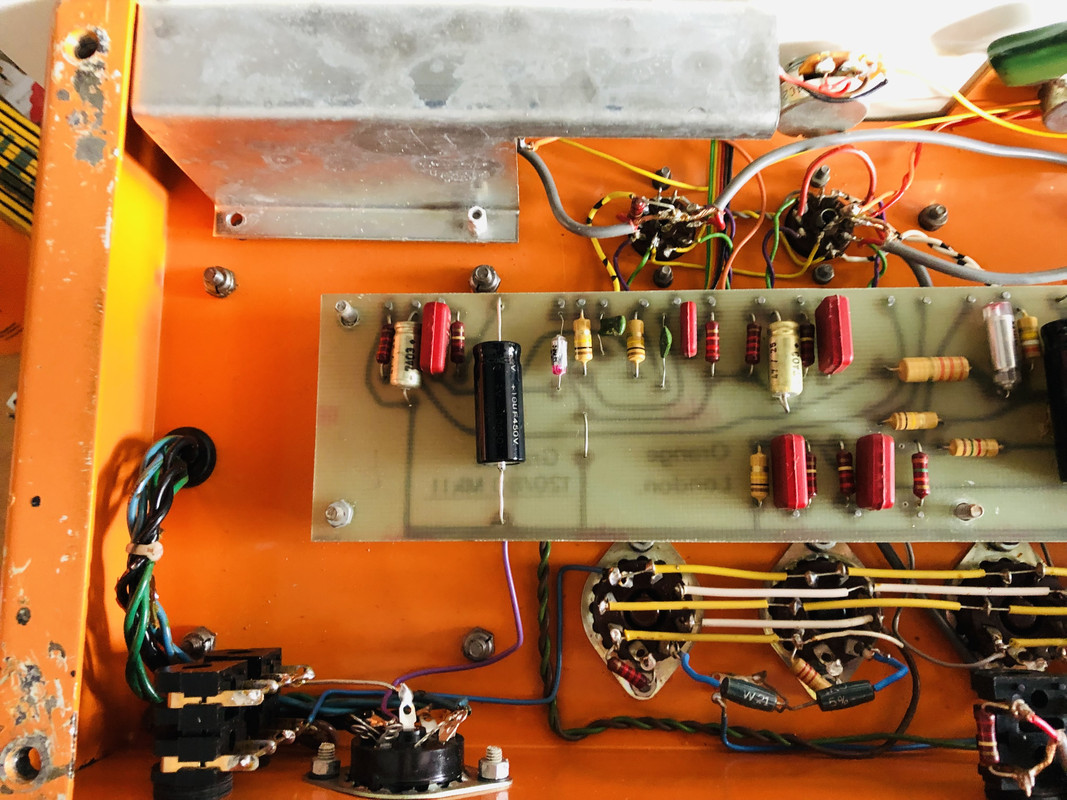

ich würde, ohne es zu sehen, vermuten, daß mindestens eine Endstufenröhre rote Bäckchen bekommt, bevor die Sicherung fliegt...
Video von hinten - mit entfernter Rückwand wäre aufschlußreich.

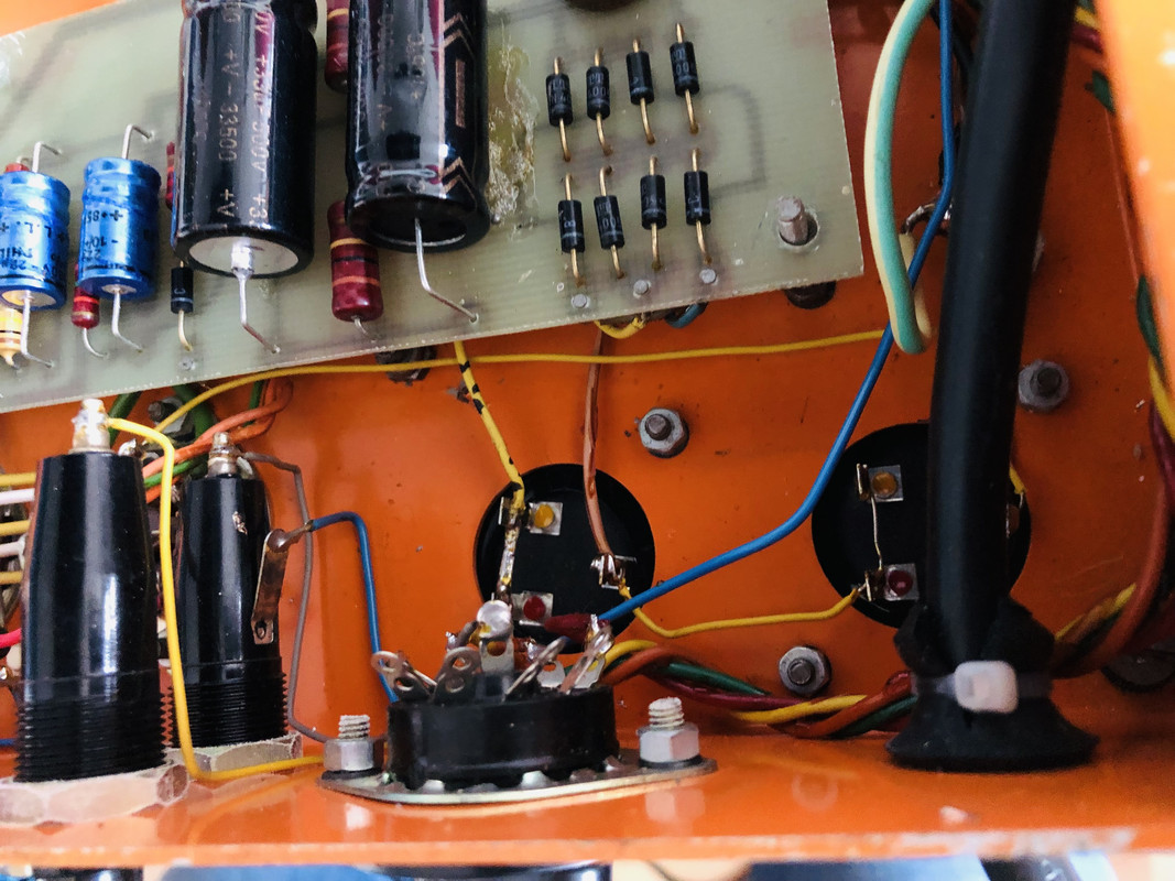

Es wäre ratsam - unabhängig davon, ob es jetzt ein Röhrendefekt ist oder nicht - die beiden Koppelkondensatoren zwischen Treiber- und Endstufe zu tauschen. Die WIMAs bekommt man auch heut noch in der exakt gleichen Bauform.
Offline julius
  • 247
Das sind die Koppelkondesatoren, richtig? (Siehe Bild)...
Bei gezogenen Endstufenröhren knallt es nicht und die Sicherung bleibt drin.
Die Elkos entladen sich jetzt auch wieder normal.
Hatte die Röhren schon durch den Röhrentester gejagt, aber war alles gut... hatte nämlich erst auch auf eine defekte Endstufenröhre getippt,
aber dann wiederhole ich das nochmal.
Danke für die Hilfe!

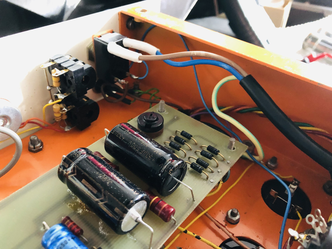

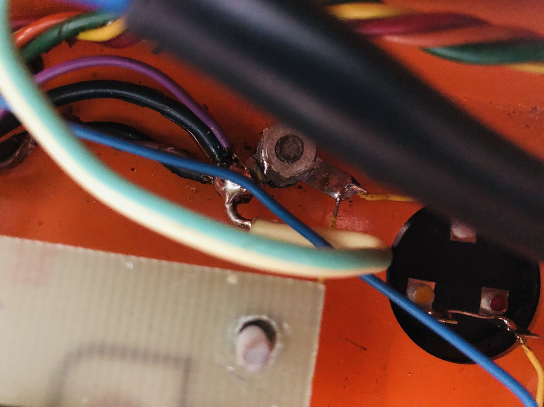

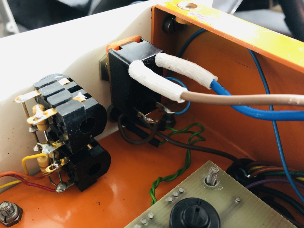

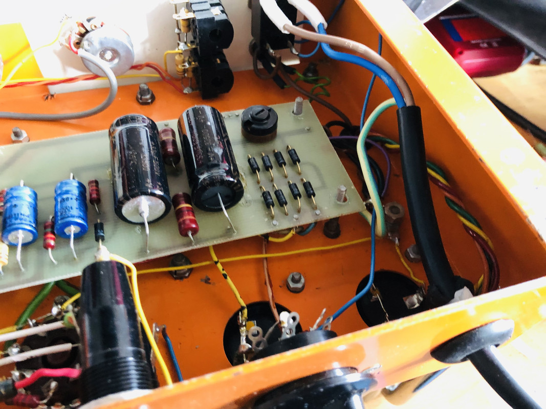

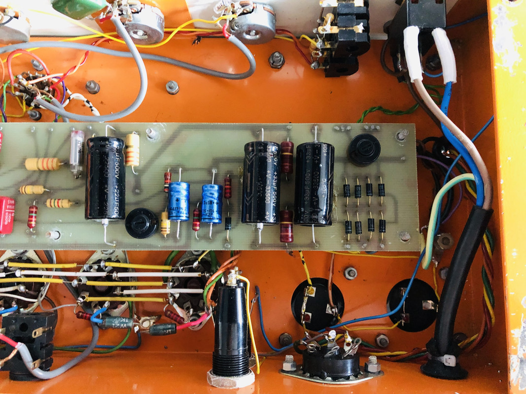

Amp läuft wieder stabil. Waren tatsächlich die Endstufenröhren. Merkwürdig, dass der VT-1000 die nicht als defekt erkannt hat. Eine Röhre zischte allerdings leicht beim Ausmessen, was mir verdächtig vorkam, jedoch wurde sie trotzdem als funktionstüchtig gemessen.

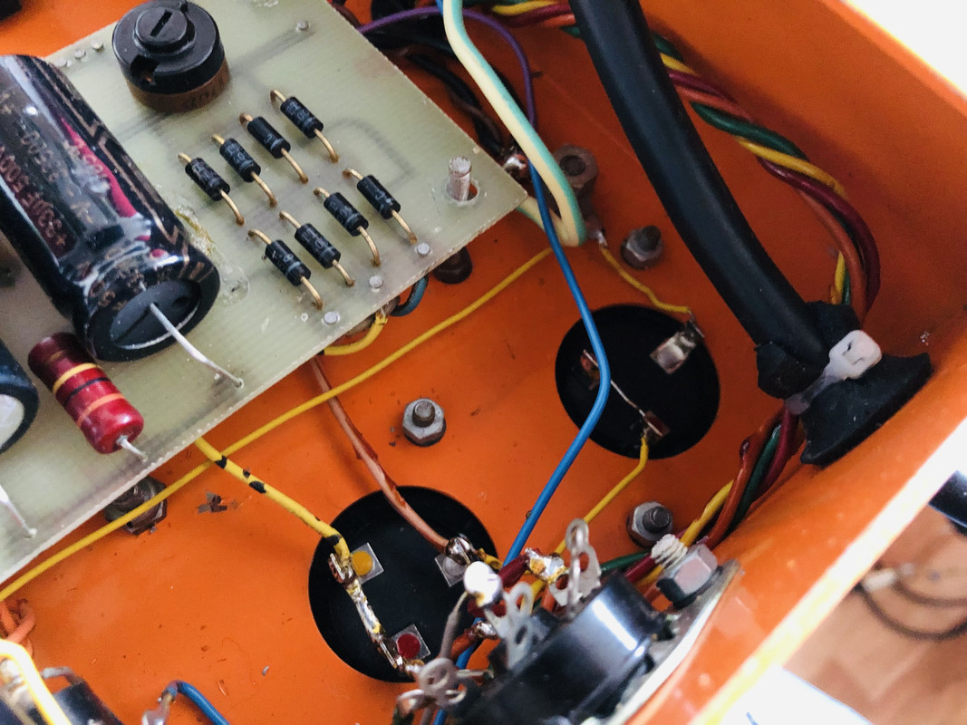

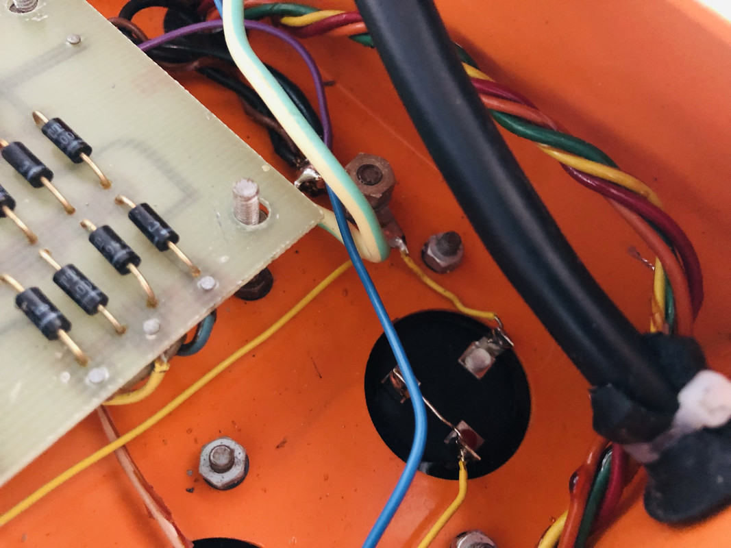

Kann jemand nochmal vor dem Hintergrund der Sicherheit ein Blick auf das Innere werfen? Weiß jemand ob diese dünne Litze für die Stromversorgung original von Orange war? Würde die Verbindung vom Schalter zur Sicherung ggf. nochmal neu löten und mit Schrumpfschlauch absichern. Dass die Elkos direkt auf die Erdung gehen ist richtig?
Danke für die Unterstützung! :topjob:
