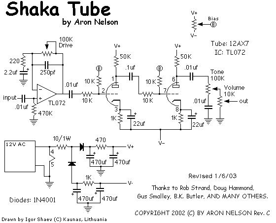

die Schaltung ist fürn A****. Ich hab jetzt den Shaka Tube http://www.diystompboxes.com/pedals/schems/shaka_tube_redrawn.gif nachgebaut. Da brummt oder fiept überhaupt nix und der Sound ist auch viel besser. Kann ich nur empfehlen.
