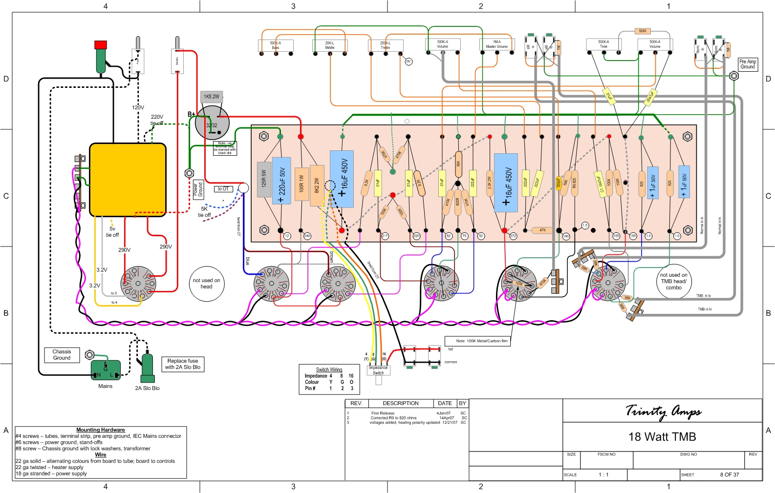

Hi, gute Idee, dass du die Verdrahtung neu machen willst! Ich habe mich bei meinem 18W TMB am Layout von Ceriatone orientiert. Das von der Bude aus Worms mit den drei Buchstaben ist auch okay. Ich hatte bei meinem Amp von Anfang an keine Probleme mit Brumm und Pfeifen. Werde später mal suchen, ob ich einen Layoutplan von meinem Amp finde.
Gruß Axel

So, hier kommt mein Layoutplan. Ist nicht so schön wie das manche andere hier machen, aber für meine Zwecke reicht's.
Die Leitungen von den Schirmgittern der Endröhren zum Ausgangsübertrager (ohne die Leitung vom Netzteil zum Center Tap!) und vom Ausgangsübertrager zur Speakerbuchse sind verdrillt. Ebenso die Zuleitung zum Master-Volume (an der Rückseite des Amps). Geschirmte Leitungen habe ich nur von den Eingangsbuchsen des TMP-Kanals zur V1 und vom Volume-Poti des TMB-Kanals zum PI (V2).
Bei diesem Amp pfeift und brummt nichts  :)
Hier ist der Amp beschrieben: http://www.tube-town.de/ttforum/index.php/topic,19989.msg201811.html#msg201811
Gruß Axel

Hi Axel,
vielen Dank für dein Feedback.
Ich habe gestern Abend komplett alle Kabel herausgeholt und möchte neue verdrahten.
Ich muss aber auf Bestellung für neue Kabel und Klickebuchse warten.
Ist es in Ordnung, wenn ich ein Vintagestoff-Kabel verwenden?
Ich sehe, dass du andere Kabel verwendet hast, welche war es? Silikon Litze?
Kann ich Problemlos ground busbar vewenden, wie diese: http://www.trinityamps.com/ForumGallery/trinity/Doc_Files/Trinity_TMB_layout_21Dec.jpg
Oder soll man sogar der Ground nach verwendete B+ trennen, also
  • Ground für V1 gebundelt in B5-
  • Ground für V2 gebundelt in B3-
  • Ground für V3 gebundelt in B3-
  • Ground für V4, V5 bzw. PPIMV direkt in die Start Groung
Und naher alle o.g.  getrennte GND mit Ground Start verbinden

Hi Agu,
ich habe Silikonlitze aus Dirks Shop verwendet. Ich weiß nicht wieso du Vintage-Stoffkabel verwenden willst. Welchen Vorteil soll das haben? Sind die sicher für die Verwendung mit Hochspannung?
Ich habe in all meinen Amps das gleiche Massekonzept angewandt wie in dem 18 Watt TMB und hatte nie Probleme. Die Grundidee ist, dass der Strom von jeder Stufe zu dem zugehörigen Masseanschluß des zugehörigen Kondensators im Netzteil zurückfließt; und zwar nur der Strom dieser Stufe. Bei einem Massebus addieren sich die Ströme der einzelnen Stufen in der Masseschiene. Welches der beiden Konzepte besser ist kann ich nicht sagen, da ich mit der Sternmasse nie Probleme hatte und die Busvariante nie probiert habe.
Die VoCo für die G2-Regelung kannst du übrigens getrost weglassen; mit dem Mastervolume (PPIMV) erreichst du viel mehr! Ich hatte das in einem anderen 18W Amp ausprobiert und wieder ausgebaut.
Viel Erfolg bei der Neuverdrahtung,
Axel

Hi Axel,
die Idee mit Vintagestoff-Kabel kam aus meiner Erfahrungen bei Restaurierung von Guyatone GA-330D. Wobei er hat niedrigere Spannung 395 VDC (SE mit EL84, also nur 5 watt).
Die Vintagekabell habe ich gerade von Dirk bestellt aber ich kann ja als Vorrat behalten  ;).
Ja, ich habe auch schon überlegt, Silikonlitze zu bestellen.
Welche Litze hast du verwendet? 0,5 mm, 0,75 mm oder 1 mm
http://www.tube-town.net/ttstore/Kabel-Leitungen/Silikon-Leitungen/Silikonlitze-1-0-mm-blau::4519.html
http://www.tube-town.net/ttstore/Kabel-Leitungen/Silikon-Leitungen/Silikonlitze-0-75-mm-weiss::1002.html
http://www.tube-town.net/ttstore/Kabel-Leitungen/Silikon-Leitungen/Silikonlitze-0-5-mm-schwarz::763.html
Heißt es, meine Annahme ist richtig:
  • Ground für V4, V5 bzw. PPIMV direkt in die Start Ground
Sorry, dass ich zu viele Frage gestellt habe, ich möchte hier nur Sicher stellen und arbeite richtig nach einem Plan.
Da der Vorbesitzer eine Schalter zum Aus/Einschalten von  G2 eingebaut hat (Siehe Anhang), werde ich die VoCo testen. Immerhin kann ich einfach durch Schalter abschalten. Ist es in Ordnung oder ist die Idee mit Schalter schlecht?
VG
Agu

Hi Agu,
Wenn Franz das sagt ist es okay👍 Mir verschließt sich zwar der Sinn, aber was solls.
Ich glaube ich hab die 0,75 Silikonkabel benutzt, bin aber nicht mehr sicher.
Das mit der Stufenmasse hast du so richtig verstanden 😊
Die VoCo kannst auch drin lassen. In dem Schaltplan, den du fotografiert hast, sehe ich keinen Schalter für die VoCo, deshalb kann ich dazu auch nicht mehr sagen.

ich habe noch eine Frage zur Power Transformator. Warum hat er auf Primär Seite noch ein Screen (Grün-Gelb-Kabel) Lug? Im Moment verbinde ich die Screen mit Starground. Ist es korrekt?

an V4 und V5 sollten an den Katoden ca. 12V gegen Masse liegen; 0,68V ist zu wenig, Pin 7 und 9 sind die Spannungen viiieeel zu hoch! Du grillst die EL84!  :devil:  Anode maximal ca. 330V, Schirmgitter maximal 300V .
Zieh mal die beiden EL84 und miss dann die Spannungen. Wenn die dann nicht höher sind als jetzt, fließt durch die EL84 kein Strom. Deshalb istb vermutlich die Spannung an der Katode nur 0,68V. Oder die EL84 werden nicht geheizt.
Lass doch jetzt einfach mal die Voco weg, um die als Fehlerquelle auszuschließen. Kannst sie ja überbrücken.
Wenn du Bedenken wegen der Röhrensockel hast, bau neue ein bevor du die Röhren zerstörst.
Der Schirm am NT hält Störungenen aus dem Netz fern und gehört an den zentralen Massepunkt oder ans Chassis.
Gruß Axel
PS: Achte auch darauf, dass du Gitterableitwiderstände auf Masse anstelle der PPIMV eingebaut hast!

Hi Axel,
Ich habe die VoCo schon rausgenommen.
ich habe auch jetzt die beide EL 84 rausgenommen. Pin 7 ist jetzt 391 Volt, Pin 9 380 V und Pin 3 0,61 V gegen Masse an der Starground.
Meinst du R30 (150R/5Watt) parallel mit C17 (220µ/25 V)? Ich glaube, du hast Recht. Ich habe vergessen sie an Starground zuverbinden. Ich verbinde erstmals.

Nach dem ich den Gitterableitwiederständ (R30 & C17) an der Starground verbunden habe und ohne die beide EL 84 bekommen auf Pin 7 391 V Pin 9 382 und Pin 3 0 V gegen Masse.
Sind sie korrekt? Kann ich jetzt die beide EL84 wieder reinstecken und testen?
VG
Agu
Offline Striker52
  • 1.657
Au, au, au!!!
R30 und C17 sind nicht die Gitterableitwiderstände, sondern Katodenwiderstand und Katodenkondensator!!!
Aber wenn da die Masseverbindung gefehlt hat, könnte ja kein Strom durch die Röhren fließen. Da kein Strom fließt, sind auch die gemessenen Spannungswerte an Anode und Schirmgitter viel höher, weil die Spannungsquelle nicht mit dem Endröhrenstrom belastet war. Aus dem gleichen Grund waren an der Katode statt 10 bIs 12 Volt nur 0,6V zu messen (verursacht durch die Elektronenwolke in der Röhre).
Die Gitterableitwidestände sind diejenigen, die vom Steuergitter auf Masse gehen, um die negative Gittervorspannung zu erzeugen. Da du meines Wissens kein PPIMV eingebaut hast, müssen von den Gittern der Endröhren jeweils 220k auf Masse gehen. Schau dir dazu den Plan des 18W aus Dirks Shop an.
Es wäre nicht schlecht, wenn du in diesem Thread mal einen aktuellen Plan deines Amps veröffentlichen würdest; dann müsste man nicht immer rätseln welche Abweichungen bei dir vorkommen.
Wenn die Gitterableitwiderstände und der gemeinsame Kat-R und -C auf Masse liegen, kannst du die Röhren reinstecken und dann nochmal alle Spannungen messen und hier veröffentlichen ; am besten mit dem gültigen Plan.
