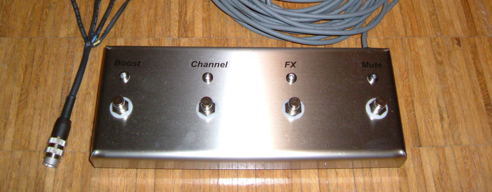

Ähnlich beim Fussschalter. Die offenen Kanten finde ich unschön, denn wenn da mal jemand ein Bier drüber schüttet, dann läufts direkt in das Gehäuse rein.
Auf den Fotos sind die Ecken noch nicht verklebt. Hier kommt innen noch Metallkleber rein.
Ich hab hier noch ein altes Foto eines Testmodells gefunden:
http://www.muelleramplification.de/mustang/DSCF3514.JPG

Übrigens gute Sache mit dem Metallkleber!

Bei den Industrie-Klebstoffen gibt es inzwischen richtig gute Sachen, da hab ich mich in letzter Zeit etwas mit beschäftigt. Hier tut aber ein ganz herkömmlicher 2K-Metall-Kleber seinen Dienst.
« Antwort #124 am: 20.03.2010 22:18 »
wie wär's denn dann vielleicht damit (Blechschrauben Edelstahl Kreuzschlitz- Linsensenkkopf):
http://cgi.----.de/50-Blechschrauben-DIN-7983-Linsensenkkopf-V2A-2-2X19_W0QQitemZ360175866966QQcmdZViewItemQQptZDE_Haus_Garten_Heimwerker_Eisenwaren?hash=item53dc279456
Oder Du müsstest halt einfach zu Gewindeschrauben in der passenden Länge greifen (Edelstahl Torx Senkkopf ab M1,6)
http://stores.shop.----.de/Screws-More_Torxschrauben-Senkkopf_W0QQ_fsubZ18658301QQ_sidZ666162536QQ_trksidZp4634Q2ec0Q2em322
« Antwort #125 am: 20.03.2010 22:21 »
Hallo Jacob,
die ersten sind leider Linsenkopf-Schrauben. Die zweiten sind aber klasse. Dann durchbohren und von hinten festschrauben wäre wirklich eine gute Idee. Muss ich mir mal ein paar bestellen. Vielen Dank!
Kpt.Maritim
