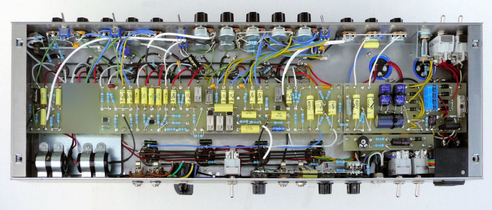

Teil 13: Inbetriebnahme
Nachdem ich bereits vorher das Netzteil alleine schon getestet habe sollte von der Seite her nichts mehr passieren. Grundsätzlich teste ich auch die gesamte Schalterei wie beschrieben um Fehler auf der Boardunterseite auszuschließen. Diese später noch zu korrigieren ist kein Spaß mehr ...
Nun erst einmal die Schutzleiterdurchgängigkeit prüfen.
Vor dem Anschalten kontrollieren ich nochmals alle Verbindungen v.a. der Hochvoltleitungen, die Switches-Buchse bleibt dabei erstmal unbelegt und wird erst später verdrahtet. Nunja, irgendwann wirds immer ernst. Also das Messgerät an Ub+ und die Box an den Speakerausgang ran und anschalten. Das erste was ich mache nachdem ich ein leichtes auschen höre ist den Master hochzudrehen und zu prüfen, ob der AÜ richtig rum angeschlossen ist. Für alle Fälle lasse ich beide Primärleitungen erstmal ungekürzt um notfalls die Phasenlage noch tauschen zu können.
Schwingt und pfeift hier nichts schalte ich alle Kanäle durch und prüfe mit der Gitarre nach, ob auch alles wie gewünscht funktioniert. Das ist dann der Punkt an dem man recht schnell feststellt ob man sauber gearbeitet hat oder ob bei viel Gain die Kanäle pfeifen, übersprechen gepresst klingen oder sonstigen Schweinkram treiben. War hier jedoch nicht er Fall.
Sagt mir dann das Oszi noch, dass auch bei höheren Frequenzen die Endstufe nicht schwingt messe ich erstmal alle Anoden, Kathoden, Gitter etc. durch und vergleiche die Werte mit den berechneten aus dem Schaltplan. Kleinere Abweichungen sind durchaus drin, im Regelfall liegen die bei den Anoden jedoch nicht weiter weg als 5-10V, bei den Kathoden im Bereich von 0,2V.
Funktioniert alles wie gewollt und klingt auch so (halbwegs) wie gewünscht darf der Amp sich auf der Streckbank einspielen. Die Sozos machen da gerne wie oben beschrieben einen Strich durch die Rechnung und lassen sich viel Zeit. Schwierig war das ganze hier, weil es im Prinzip drei unabhängige Kanalzüge sind, die nacheinander eingespielt werden wollen. Um die Zeit bestmöglich zu nutzen habe ich den Amp teilweise die komplette Nacht durchlaufen lassen, hier jedoch mit runtergedrehtem Mastervolume und neben dem Amp liegenden Rauchmelder!
Bis dahin ist alles noch eine recht ruhige technische Arbeit. Danach verteile ich dann Ohrstöpsel an meine Frau, warne die umliegenden Nachbarn vor und ruf beim Erdbebenschutzverein an.
Eigentlich weiß ich zu diesem Zeitpunkt bereits sehr genau, wie der Amp klingen soll und wie die Schaltungen der Kanäle sind. Widerstände tausche ich zu diesem Zeitpunkt im Regelfall nicht mehr. Die Ausnahme machte hier die letztendliche Auslegung der More-Regelung und die Lautstärkeabstimmung der Kanale untereinander. Interessant ist dann mehr die Bauteileauswahl an verschiedenen Stellen und die Einstellung der Feedback-Schleife. Am einfachsten ist es ein Poti einzulöten und dann so lange zu justieren, bis man das gewüschte Ergebnis hat. Der Mustang hat da nach einem ganz unrunden Wert verlangt, jedoch klang der nächst höhere Wert  lleine gespielt toll, im Bandkontext jedoch zu brizzelig. Auch hier teste ich jedes Stadium mit der gesamten Band...
Der Mustang hat seinem Namen beim Abstimmen ehrlich gesagt die ersten zwei Wochen alle Ehre gemacht und sich gegen ein Zähmen kräftig gewehrt. Letztendlich brachte eine leicht andere Abstimmung in Höhen und Bässen das gewünschte Ergebnis. Nach der letzten Änderung hab ich den Amp tatsächlich nur noch angeschaltet, 2 Minuten gespielt und den Rest des Abends zufrieden mit einem Dauergrinsen
auf dem Sofa verbracht.
Nun habe ich nur noch die Switches-Buchse verdrahtet und die Mute-Zeit mit dem kleinen Trimmpoti am Mute-Modul (das kleine schwarze) eingestellt.

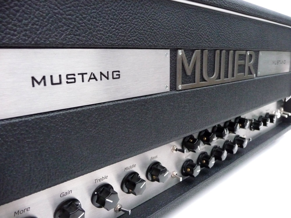

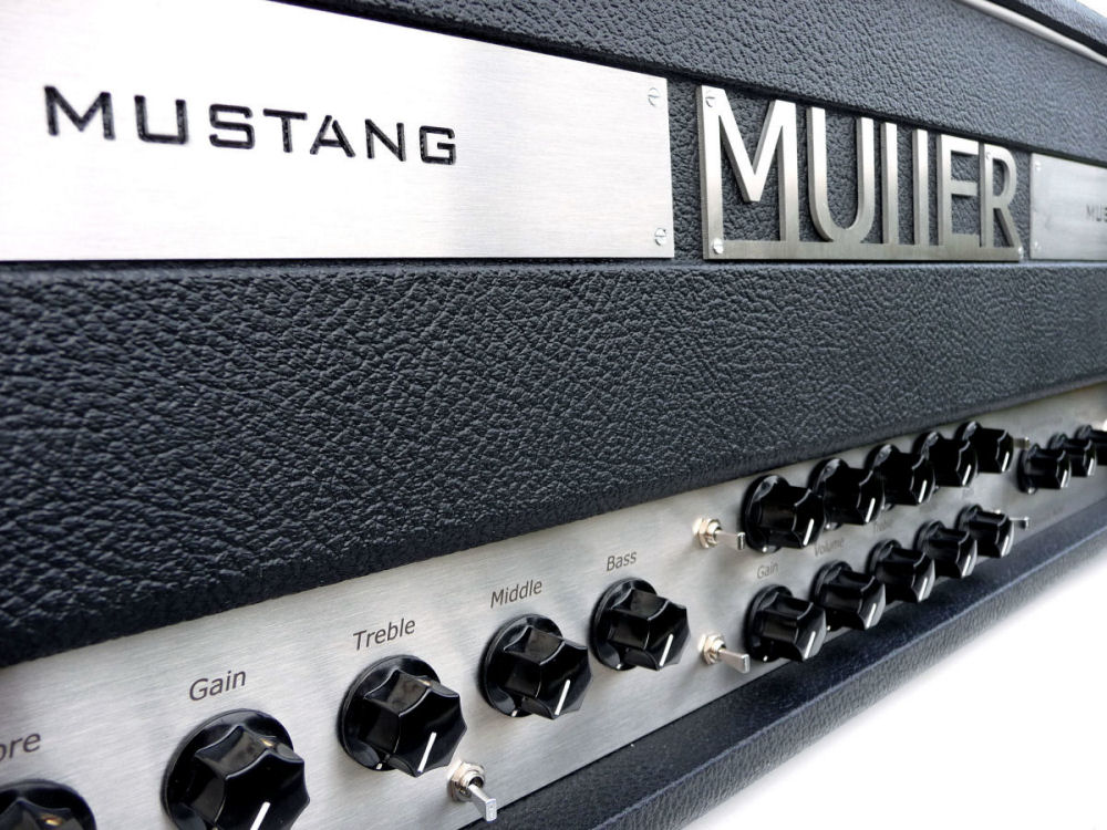

Das Headshell hat Dirk Mitte der Woche losgeschickt und heute war das richtige Licht zum fotografieren. Damit kommt auch schon:
Teil 14: So sieht er fertig aus
Dies wird vermutlich der Teil mit den wenigsten Worten:
Er ist fertig!

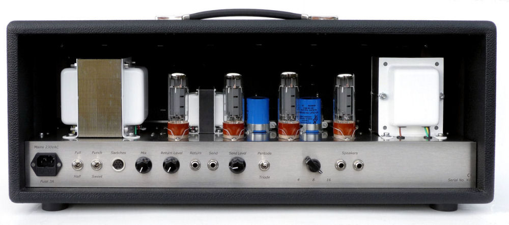

Auf dem Foto der Rückseite habe ich das schwart pulverbeschichtete Gitter weggelassen, sieht einfach hübscher aus, wenn man direkt auf die weißen Trafos schauen kann.
Das Gitter wird dann anschließend noch an Aluträgern festgeschraubt.
Ich hoffe Euch hat der Bericht so viel Spaß gemacht wie mir der Aufbau dieses Amps, in dem ich nun alle Erfahrungen, Ideen und Sound die die letzten Jahre gereift sind zusammengefasst habe.

« Antwort #107 am: 20.03.2010 15:24 »
Salü,
Was soll man da sagen. Einfach geil das Teil  ;D
Bloss die Befestigung des Schriftzugs...naja. Wie kann ein Perfektionist wie du mit ordinären Senkschrauben (sieht das nur so aus oder sind die nicht exakt gerade?  ;) ) leben?  :devil:  ;)
Ne Spass bei Seite, wirklich aller erste Sahne. Da wo du bist, wollen die Meisten hier im Forum (mich eingeschlossen) hin mit ihren Amps.  :)

Schicker Impedanzwahlschalter! ;D

Bleiben die kleinen Kippschalter ohne Beschriftung?

Ein  super Fred und damit ein toller Anspor nso eine gute Arbeit hinzulegen. Zudem auch sicher schöne Werbung für Kunden. Ich finde es übrigens super fair, sich als zumindest semikommerzieller Bastler der Kritik auszusetzen.
Wenn ich jemals mechanisch auf dem Level bin, dann bist du schon wieder drei weiter. Und dann ist eine Klitzekleinigkeit sicher auch behoben. Ich weiß nicht ob die Bilder täuschen aber es sieht so aus, als ob beim Namenszug die Kegelkopfschrauben einen Tick weiter eingesenkt werden könnten. Sie scheinen etwas überzustehen. Aber wenn man schon an solchem Kleinkram nörgeln muss, ist das Ergebnis wirklich schon ganz doll gut.
Mir gefallen die weißen Mustangnamenszüge extrem gut. Es wäre sicher noch geiler, wenn die über die ganze Breite gingen un das Müller-Logo ausgeschnitten wäre.

ich muss schon sagen, dass mir der Amp im Gehäuse sehr, sehr gut gefällt :). Aber das war ja nicht anders zu erwarten.

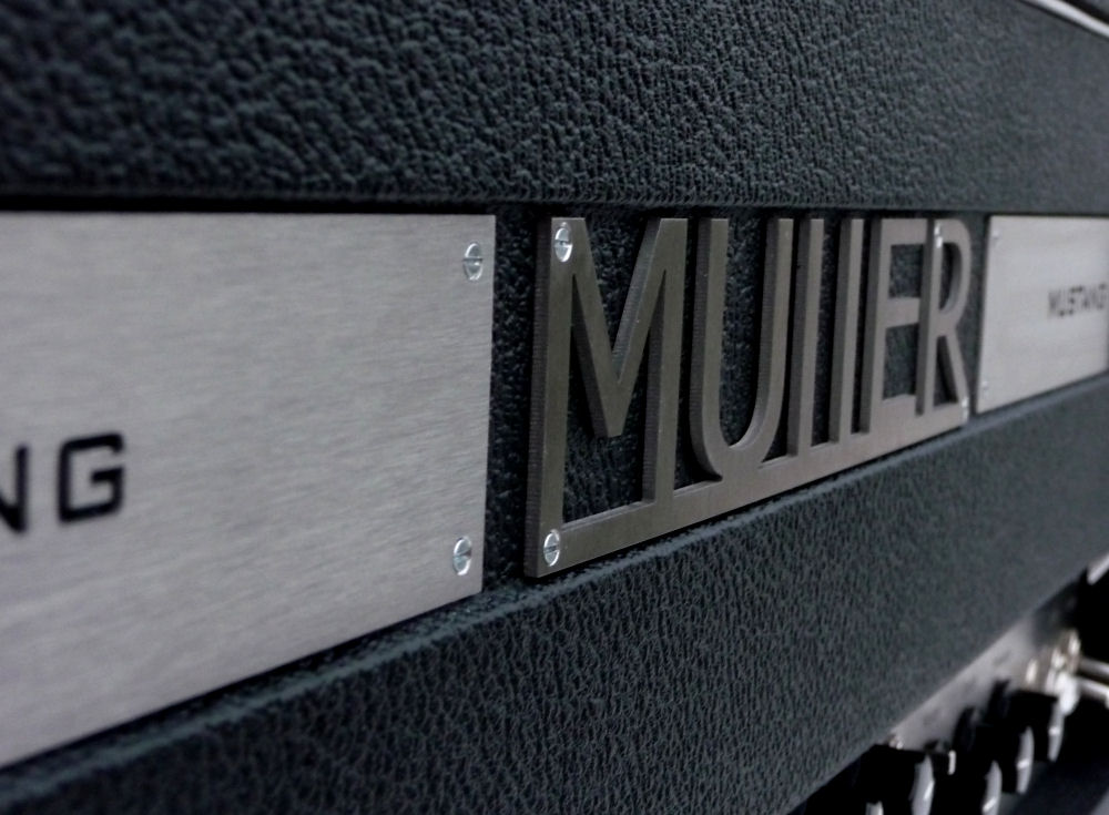

Eigentlich wollte ich mir das mit den Schrauben verkneifen, aber da es nun schon ein paar Kollegen erwähnt haben ;D. Da würde ich noch mal schauen - moderne Digitalfotographie ist einfach so scheußlich entlarvend ;)

Danke für den Hinweis. Da habe ich gestern vor lauter Freude über die tollen Headshells von Dirk nicht tief genug angesenkt. Zum Glück habe ich heute morgen
einen neuen Senker (der alte war nicht mehr ganz scharf) gekauft und konnte gleich nachbessern.
Es freut mich aber auf jeden Fall, dass Euch der Amp gefällt. Der Schraubenfall ist natürlich weniger toll. Grrr.  ;D
Dank auch an Dirk, das Tolex so sauber in die Vertiefung reinzukleben ist wirklich nicht einfach!
Leider ist das Licht draußen nicht mehr so schön wie heute mittag.
Und nochmal in Nahaufnahme die korrigierten Übeltäter:
In der Tat waren es drei Schrauben die leicht herausgestanden haben. Nur musste ich dann erstmal neue Schrauben finden, bei denen der Schlitz nach dem Festdrehen wieder waagrecht steht...
@Jürgen: Die kleinen Kippschalter bekommen in der Tat keine Beschriftung. Ich dachte auch mal daran, bin aber wieder davon abgekommen. Wenn unter jedem Schalter nun die genau Bezeichnung stehen würde (z.B. low mid / high mid / more mid) dann wäre das schon ganz ordentlich Text. Wenn dann die Schrift noch etwas kleiner sein muss hatte ich Angst, dass man es nicht mehr richtig lesen kann. Daher war es für mich logischer die Beschriftung wegzulassen.
@ Martin: Die Platte durchzuziehen ist eine interessante Idee. Im Nachhinein find ich es bei den Lichtspiegelungen aber auch interessant, dass das Logo und die beiden Platten
in unterschiedlichen Richtungen gebürstet sind (Logo senkrecht, Platten waagrecht). Ich war schon kurz davor waagrechte gebürstete Logos zu bestellen, aber das Ergebnis gefiel mir
so auch sehr gut. Vielleicht beim nächsten Amp eine durchgehende Platte?

Was diese wirklich hässlichen Schraubenköpfe anbelangt: setz' Dich doch mal mit Acy in Verbindung, der kann Dir doch bestimmt (z.B. über Göldo) diese kleinen Linsensenkkopfschrauben in Edelstahl besorgen, wie man sie zur Befestigung der hinteren Tonabnehmerrähmchen bei Paulas verwendet.
Oder aber: frag' doch mal Deinen Lieferanten, ob er Dir an die Platten und den Schriftzug nicht einfach Gewinde- Stehbolzen dranmachen kann (die werden punktgeschweisst). Dann würde man nichts von der Befestigung sehen und du wärst das "Schraubenkopfproblem" (und die Lästereien darüber  :devil: ) ein für allemal los  ;D
« Antwort #116 am: 20.03.2010 19:30 »
gibt es die Kreuzschlitzschrauben auch mit 4mm Kopf? Die bei meiner Paula haben leider schon 6mm...
Die Stehbolzen sind eine gute Idee. Vielen Dank. Bis dahin habts was zum Lästern  ;D ;D ;D

ich hatte mal (vor etlichen Jahren!) welche von Göldo gekauft:
V2A,  Linsensenkkopf, Kopfdurchmesser 4,2mm, Länge 13,5mm (für die Steg US- Humbuckerrähmchen).
Der hatte sowas immer in vernickelt, verchromt, vergoldet und schwarz an Lager.
Anscheinend hat er aber mittlerweile sein Kleinteile- Lieferprogramm drastisch einscheschränkt, habe gerade mal auf seiner Homepage geschaut.
Die unteren beiden "üblichen Verdächtigen" haben solche Schrauben aber immerhin in vernickelter Ausführung, da könntest Du ja evtl. mit feiner Stahlwolle etwas nachhelfen  ;)
Frag' da aber sicherheitshalber nochmal mal wegen dem Kopfdurchmesser nach.
http://www.thomann.de/de/thomann_humbuckerframe_screw_set_b_ni.htm
http://www.rockinger.com/index.php?cat=WG161&product=0806C%2F0806S%2F0806G&sid3=ce5cecb81c7137dc364acab63e7d2e0c
Auf jeden Fall solltest Du aber auch Acy mal danach fragen! Und von GOTOH müsste es sowas ja eigentlich auch geben.

was mir gefallen würde, ich aber leider nirgends gefunden habe:
- Senkkopf (also oben flach, kein Halbrundkopf) => soll oben bündig abschließen
- max. 4mm Kopfdurchmesser => mehr geht nicht beim Logo
- Durchmesser Gewinde 2mm => kleiner hält nicht, größer passt bei der Logobreite nicht
- Länge 10-12mm => kürzer hält nicht
- Holzgewinde => jo, muss halt in Holz rein. Blechgewinde kann auch funktionieren
- verzinkt oder Edelstahl => passt zum Logo
- Inbus-Kopf oder Torx => sieht schöööön aus  ;D
Bis auf den letzten Punkt habe ich das schon gefunden (das sind die, die ich jetzt gerade verbaue). Ein schönerer Kopf wäre aber schon schön.
http://www.handwerkerschrauben.de/de/Holzschrauben/DIN-97-Senkkopf-mit-Schlitz/Stahl-verzinkt/d--2-mm
