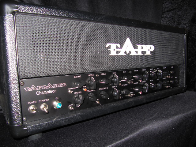

Ich habe ein dreikanaler erbaut... :)
Front und heckplatten aus Schaeffer...
pcb aus PCB-cart China
Kabinett ist nicht fertich...
Gruß/Hasse

Oho, sehr spannend.
Was mich interessiert:
- Wo hast du die Platinen machen lassen? (pcb aus PCB-cart China = PCB von PCB-cart China?)
- Wie teuer waren sie?
- Eigene Schaltung oder an Vorbildern orientiert?
Ich habe fertig ;D
Lg :)

Wow, sieht klasse aus.

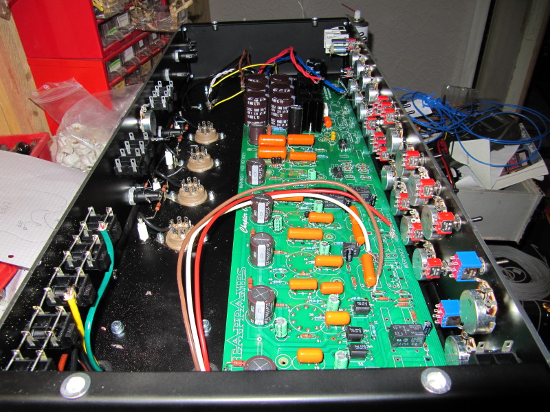

Ein Anfängerfrage bzgl. Ampbau, gibt das keine Probleme mit der Hitzeentwicklung bei den Elkos? (oder verfälscht da möglicherweise die Kamera Perspektive die Abstände?).

Ja, sieht gut aus.
Mal schauen wie das Gesamtwerk aussieht.
Bzgl. Platinen: Wo kommen die genau her und was hast Du bezahlt ?

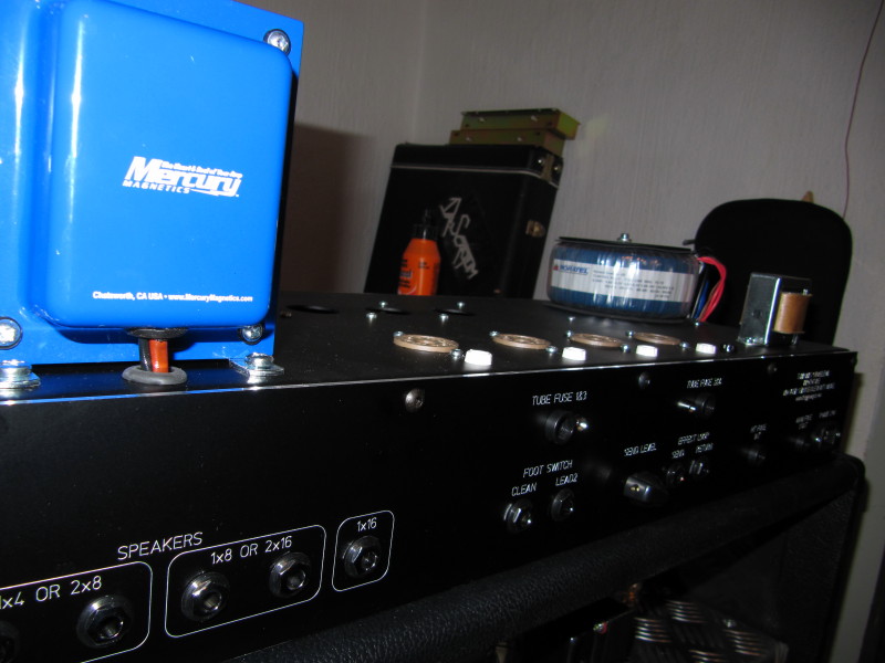

uncletapp kommt wohl aus Schweden (zumindest seiner Homepage nach).
Dort steht auch eine ausführlichere Beschreibung des Amps.
Hier Bilder von seinen Innenleben:

Oho, sehr spannend.
Ich habe fertig ;D
Lg :)
http://www.pcbcart.com/
Ich bezahlen 250€ für 5 pcb:s...das ist nicht billig aber das wurde ein expriment... :)
Es wird 50€ Stück und das ist ganz gut für expriment/prototyp. 2.4mm 70u copper
Es ist konstruiert von meine eigenen schaltplan....ganz standard außer für dem Colourknöpfe
Das ist nich keine probleme mit der Hitzeentwicklung....
Das DC schaltung is überdimensionierte mit groß Kühlkörper...es wird etwa 50 grad wie max.
Gruß/Hasse
