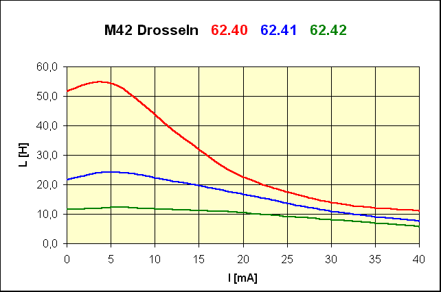

Ich bin mir aber nicht sicher, ob das überhaupt stimmt. Eigentlich sollte die Induktivität doch gar nicht vom Strom abhängen (so wie die Kapazität beim Kondensator ja auch nicht von der angelegten Spannung abhängt).
Die Induktivität ist tatsächlich auch vom Stromdurchfluss abhängig: http://www.roehrentechnik.de/assets/images/LI-M42-Drosseln.png (@Dirk: ich hoff das is in Ordnung wenn ich den Link hier reinsetz!? Wenn nicht löschen.) Woran das liegt kann ich dir nicht genau sagen. Ich denke aber es hängt mit dem Kernmaterial zusammen. Kann sein dass dessen Eigenschaften sich durch den magnetischen Fluss minimal ändern.

Offline Hardcorebastler
  • 874
Re:Fragen zu Tweed Pro Nachbau (5E5-A)
« Antwort #9 am: 10.11.2010 15:41 »
die Drossel hat die Aufgabe einmal die Spannung zu sieben und den Strom zu puffern.
Bei Impulsen bzw, Spannungseinbrüchen gibt die Drossel die Energie wider ab die in ihrem Magnetfeld gespeichert ist.
5 H 200 mA bedeuten dass der Ruhestrom 200 ma nicht überschritten  werden soll, danach geht der Kern langsam in Sättigung und verzerrt.
Wenn Hammond schreibt 200 ma wird die Drossel auch 210 mA  vertragen ohne anfangen zu brummen.
Ist der Strom geringer steigt je nach Bauweise und Auslegung der Drossel  die Induktivität leicht an, wie im vorherigen Link dargestellt, gültig
für die dort dargestellten Kerntypen.
Dies ist aber Bauart bedingt und heißt noch lange nicht dass die Hammond Drossel sich genauso verhält.
Gruß, Jörg

Offline SvR
  • 2.383
« Antwort #10 am: 10.11.2010 15:45 »
Salü,
Ist der Strom geringer geht die Induktivität auch etwas zurück,
Wo siehtst du in der Grafik, dass bei kleinem Strom auch die Induktivität kleiner wird?
Es verhält sich genau umgekehrt, bei kleinem Strom ist die Induktivität in der Grafik größer.
  • 874
« Antwort #11 am: 10.11.2010 16:40 »
Sven,
da hast du wahr ,anders gemeint wie geschrieben
ich werde obigen Teil editieren,
