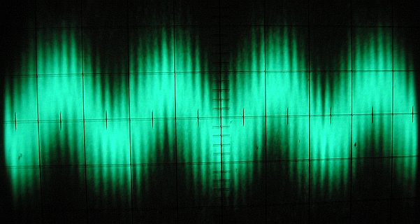

eine Schwingung so exemplarisch darzustellen ist mehr als schwierig...
Das Problem ist, dass das von einer gedämpften Schwingung über eine einzige Frequenz über eine intermodulation bis hin zu ganzen Bändern gehen kann.
Mal Bsp von Tante Google:
Das zu unterscheiden und richtig zu interpretieren ist sehr schwer.
Zumal im Falle einer solchen Oszillation die Wellenform meist im ganzen Gerät gleich aussieht und sich so nichtmehr exakt lokalisieren lässt.
Aber ich bin gespannt obs klappt!
