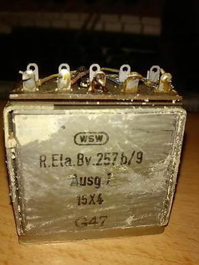

Ich habe mir mal den AÜ zur Brust genommen.
Die Sekündärwicklung wurde mit einem 10K Widerling in Reihe geschaltet und eine Messwechselspannung mit 1KHz angelegt.
Ich habe nun die Amplitude der Messspannung so eingestellt dass über der Sekundärwicklung 0,01VAC abfallen.
Primär ließen sich nun an den Anodenwicklungen 0,25VAC an den Schirmgitterwicklungen 0,1VAC messen.
Daraus ergäbe sich ein Spannungsüberstzungverhältnis von ü=25.
Die Impedanzübersetzung geschieht nun im Quadrat der Spannungsübersetzung ü^2.
Angenommene 4Ohm sekundär ergeben also Raa=2500Ohm primärseitig, 8Ohm ergeben Raa=5000Ohm.
Ich meine diese beiden Werte schon öfter gesehen zu haben.
Von der Kerngröße her gehe ich bei dem AÜ davon aus dass er eher für 25Watt denn für 50Watt ausgelegt war.
Gerade bei diesem Hersteller und der damaligen Zeit wurde geklotzt nicht gekleckert.
Das spräche meiner Einschätzung nach für eine Verwendung bei 2k5 Ohm primärseitig beide Röhren in Klasse A mit Kathodenbias.

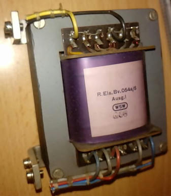

Der Eingangsübertrager:
Ein 1:1 Übertrager, wie im Schaltplan zu sehen ist war er mit 33K || 10K abgeschlossen also gehe davon aus dass er für einen Eingangspegel von 0db und einer Eingangsimpedanz um die 10K ausgelegt ist.
Er war in mindestens 30 Jahre altem Gaffa eingeschlagen, welch ein Spaß  :devil:

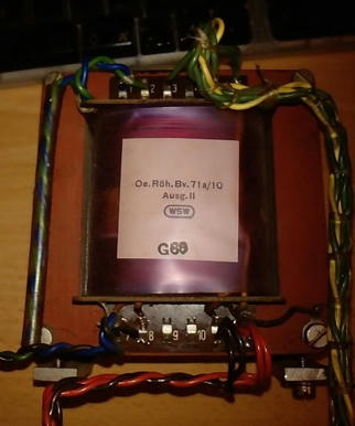

Der Netztrafo:
Es handelt sich um einen M102b Kern.
Die Primärwicklung besteht aus zwei in Reihe geschalteten Wicklungen, wahrscheinlich also auch für 115VAC primär geeignet.
-Sekundärwicklung eins ist die Hochspannung.
-Sekundärwicklung zwei ist die Heizung für die Endstufe. (3A mindestens)
-Sekundärwicklung drei die Heizung für die Vorstufe (1,2A mindestens)
Der Ausgangsübertrager:
Der Kern ist etwas exotisch, alle Abmessungen entsprechen einem M85a Kern, jedoch ist er 100mm lang.  ???
Primärseitig hat er einem Mittelabgriff, Schirmgitterwicklungen bei 40% und die Anodenwicklungen.
Die Sekundärseite besteht aus mehreren parallel geschalteten Wicklungen die ich noch nicht genauer untersucht habe.
An einer Stelle am AÜ gibt es minimalen Flugrostbefall, ansonsten haben die guten Stücke die Jahre ohne Spuren überdauert.
Aus den verwendeten Kernen kann man schon ersehen wie deutlich hier überdimensioniert wurde, SAG oder Eisensättigung werd ich hier nicht hören können schätze ich.

ich habe mal in die Primärwicklung des Netztrafos 10VAC bei 50Hz eingespeist.
An der HV Wicklung konnte ich 14VAC ablesen, das ergäbe ein Spannungsübersetzungsverhältnis von 1,4.
Angenommene 230VAC primärseitig ergeben so gerechnet etwa 320VAC sekundär, nach Gleichrichtung also um die 450VDC.
Nun kann ich also recht verlässlich abschätzen in welchem Arbeitspunkt die EL34 gelaufen sind.
