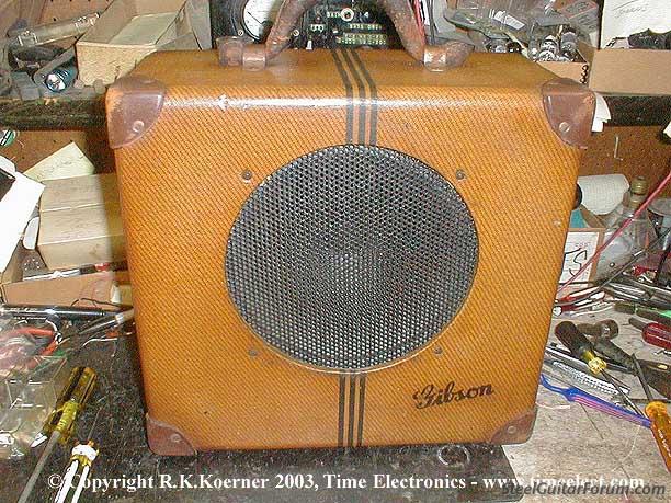

Da wir beim wohlgestaltigen Aussehen sind. Ich habe Dirk um eine Sonderanfertigung basierend auf der Lemberg Serie gebeten. Nicht nur, dass er superschnell und hilfsbereit reagiert hat, er scheint es auch bauen zu wollen. Ich verrate nicht den Preis, aber teuer ist es nicht. Einer der Sonderwünsche war die Box komplett aus nadelholz zu machen. Ein anderer die Frontplatte auf die Zarge aufzusetzen und sie nicht zu versenken, wie bei der originalen Lemberg Serie.
http://www.tube-town.net/ttstore/product_info.php/info/p4814_TTC-1X-Lemberg-Custom-Shop.html
Ich habe mich dabei an den schönen frühen Gibsonamps orientiert:
ich mag aber die haptik von Toles nicht deswegen die Lemberg Serie. Die Optik der Gibsons ist schon scharf. Am besten gefällt mir das mit dem gefrästen Gitter. Dirk wollte auch das umsetzen, aber das ging leider nicht. Ich muss bei dem kleinen Topf mit einem ordentlichen Hub (maximal 11,5mm) und damit mit viel bewegter Luft rechnen, die sich durch diesen Schlund quälen wird. Ich möchte eine Druckkammer und damit beschneiden des Basses vor der Box möglichst vermeiden. Deswegen musste ich das Gitter opfern, um der Luft den Weg zu bahnen. Es wird dann ungefähr so aussehen:
Jetzt muss aber was anderes hinter den Durchbruch. Gibson hat dafür mal Metall und mal Stoff genommen. Zu dem Lemberg Holz muss auch ein Naturmaterial her, jedenfalls entspricht das eher meinem Materialempfinden. Was nehmen? Diese hier aus dem Shop stachen mir ins Auge:
http://www.tube-town.net/ttstore/product_info.php/info/p4228_Frontbespannstoff-Tube-Town-Vienna-Weave.html
http://www.tube-town.net/ttstore/product_info.php/info/p1941_Frontbespannung-Marshall-Small-Waves-60s-Cane-Biscuit.html
http://www.tube-town.net/ttstore/product_info.php/info/p3488_Frontbespannung-Tube-Town-Creame-Weave.html
http://www.tube-town.net/ttstore/product_info.php/info/p3838_SPECIAL--Bespannung--Creame-Weave-73-x-100.html
Welches davon ist das durchlässigste und welches sieht am besten aus? So, ich mache Feierabend, ich bin schon ganz schreibselig von Rotwein.
