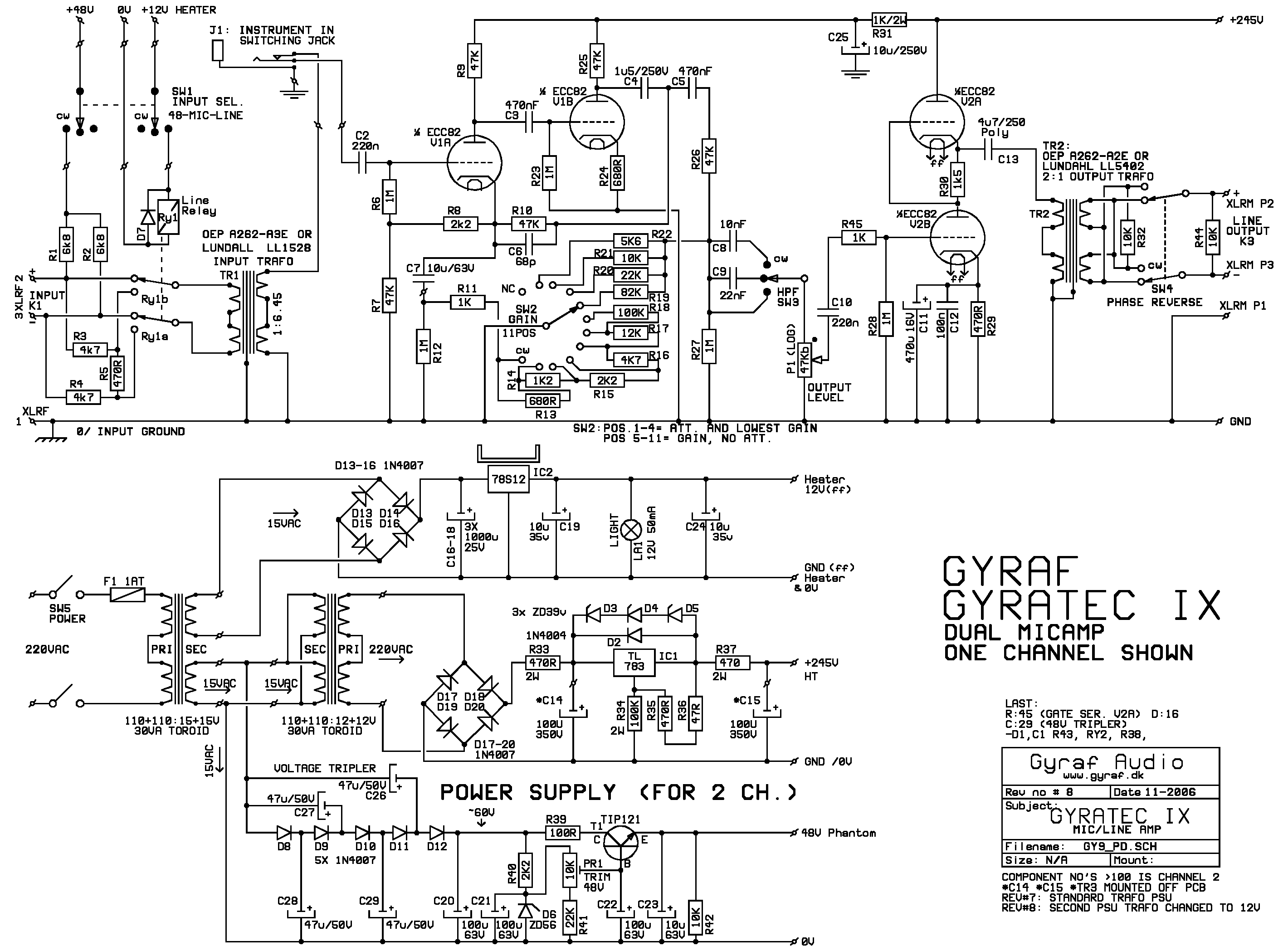

Ich bin gerade dabei die Teile für einen Mikrofonpreamp (Gyraf G9) zusammenzusuchen und bestelle bei Reich-elt und Tube Town. Soweit gibts da auch alles, allerdings finde ich keinen Filmkondensator mit 1,5µF außer einen Entstörkondensator bei Reich-elt. (Link geht leider nicht)
Jetzt ist die Frage ob ich den als Koppelkondensator (also im Signalweg) einsetzen kann ohne klangliche Einbußen zu befürchten? Ich verwende sonst nur hochwertige Bauteile und will wenn möglich keine Kompromisse eingehen, aber wenn sichs irgendwie vermeiden lässt extra zwei Kondensatoren woanders zu bestellen wär ich schon glücklich  ;)

PS.: An der Stelle würde für C4 auch ein Elko mit entsprechender Spannungsfestigkeit gehen. Gleiches gilt für C13. Bei beiden ist zwischen den beiden Anschlüssen eine eindeutige Polarität vorhanden.

Ein Elko wäre eine Möglichkeit, allerdings haben die nicht den besten Ruf was den Klang angeht... (Soll jetzt bitte nicht auf eine Folienkondensator vs. Elko Diskussion hinauslaufen, mir wäre nur einfach ein Folienkondensator - so wie im Schaltplan vorgesehen - lieber)
Natürlich meine ich nicht Film- sondern Folienkondensator...   :)
Ich weiß schon dass es 1,5µF Folienkondensatoren zu bekommen gibt, allerdings nicht bei R. oder Tube Town. Und ich will nicht für 2 Kondensatoren extra woanders bestellen müssen.

Was ist mit MKS-4-400 1,5µ oder MKP-10-630 1,5µ beim blauen R?
mfg Sven

Hoppla, wie peinlich...
Ich hab mich immer auf den Produktfilter verlassen und da war nirgends 1,5µ dabei! Und ich hab mir schon gedacht wie super der Filter ist im Gegensatz zum C.  :P
Tausend Dank!!!  :topjob:

Tubetown hat auch zahlreiche passende Kondensatoren für die genannte Stelle. Der Trick ist: Nimm einfach einen etwas größeren (in uF) Kondensator bei natürlich ausreichender Spannungsfestigkeit. Dadurch wird nur die untere Grenzfrequenz der Schaltung an dieser Stelle leicht herabgesetzt, da der Koppelkondensator und die Impedanz des folgenden Schaltungsteils hier einen Hochpass bilden. Also, größer geht meistens. Die limitirenden Faktoren sind eher Baugröße und Kosten...

Genau der Kondensator wäre meine Alternative gewesen  ;D
Ich werde jetzt allerdings einen Wima Kondensator verwenden....
