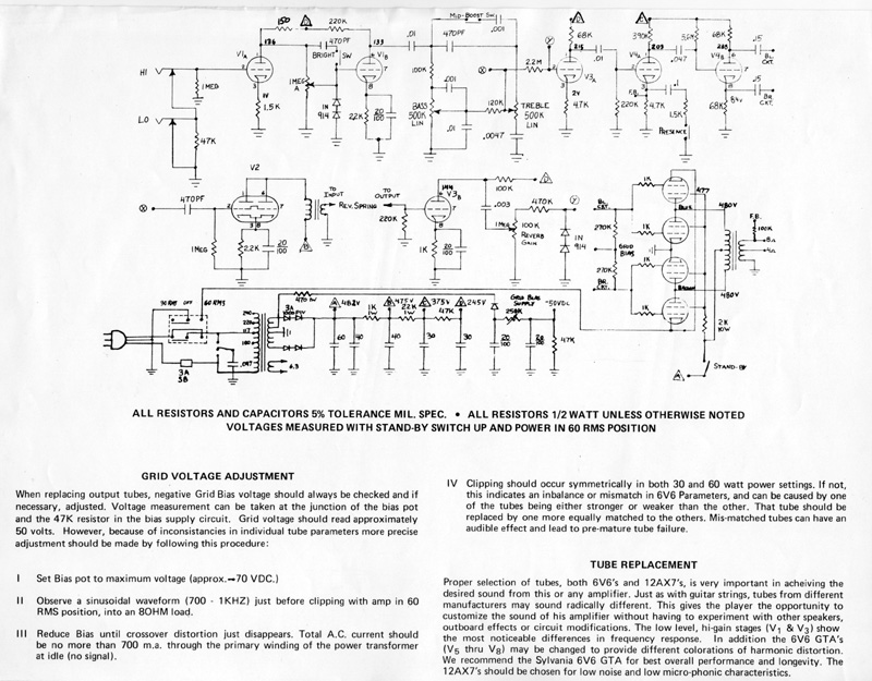

Jim Kelley Single Channel Reverb.
http://www.jimkelleyamplifiers.com/12.jpg
Ist da kein Koppel-C nach der ersten Stufe..... :-\
Komisch.
Komisch.
fehlt nur auf dem Plan
