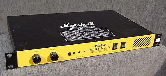

2. Frage die sich mir nun stellt, ist das andere aussehen.
Meine sieht so aus:
Und die anderen sehen so aus:
Ist das jetzt einfach nur ein neueres Modell?

Zum Aussehen - vermutlich eine andere Evolutionsstufe, ja.
