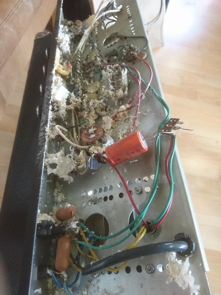

Hab die Leiche eines GEM m.g 10 aus den Siebzigern unter meine Fittiche genommen... sah innen aus wie die Hölle, 3 Siebelkos zerrissen und der Netztrafo hinüber... würde ihn trotzdem gerne retten.
Leider hab ich im Netz weder Schaltplan noch sonstige Infos gefunden... weiss wer mehr ?

Das sieht ja grauenvoll aus, meine Anteilnahme zu der Putzerei!
Sowas hatte ich in den Siebzigern auch mal in Arbeit. Die (marketing-bewerteten) 10 Watt holte das Kerlchen aus einer EL84 in UL-Schaltung, in der Vorstufe ein oder zwei BC148, wenn ich mich recht erinnere. An den Speaker kann ich mich nicht mehr erinnern. Der Sound war an die Vorbilder aus Kalifornien angelehnt, nur etwas härter definiert. Voll aufgerissen ließ sich ein akkurates Rockbrett a la Status Quo erzeugen.
Den Schaltplan finde ich auch nicht, allerdings gabs noch die größeren Geschwister Venus und Mars mit PP-Endstufe aus 2 EL84 und 30 Watt ;-)
Hier noch Links zu einer restaurierten Venus. Die PI-Stufe wegdenken, vielleicht noch eine Transistorstufe zur Spannungsverstärkung und auf single-ended umstricken, dann hast Du wahrscheinlich die gewünschten Infos.
