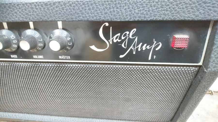

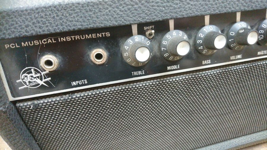

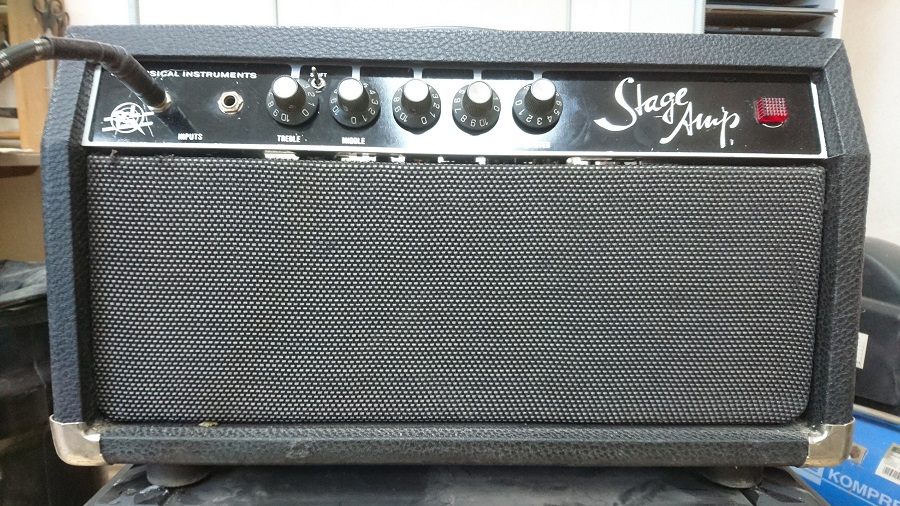

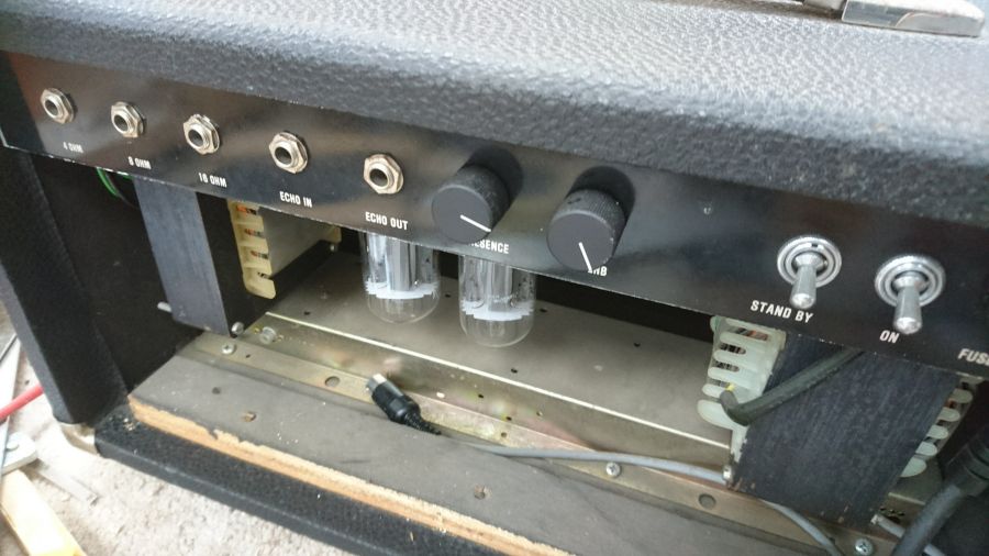

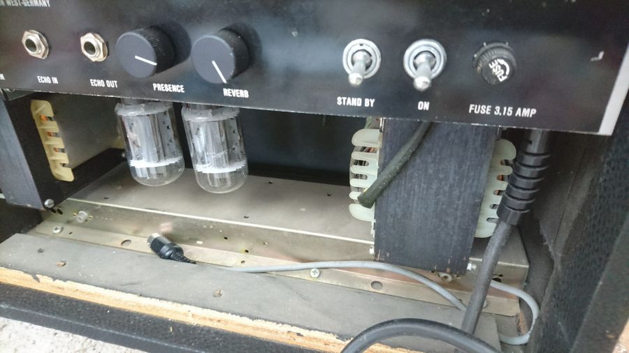

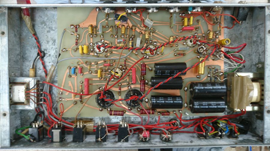

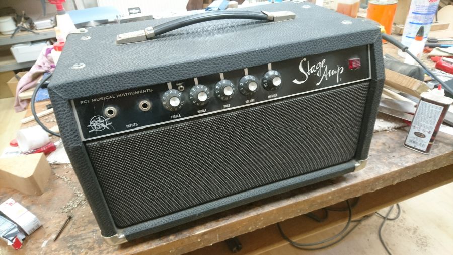

Habe heute einen wahrhaft seltenen Vogel acquiriert, könnte ein Prototyp oder eine ganz frühe Version sein. Reverb und Presence Regler finden sich noch auf der Rückseite, das Label "Vintage Amp" war wohl auch noch nicht geboren.
Ich hab mal PCL angeschrieben, der Jochim Lang will's mal an Günter Phillipp weiterleiten.

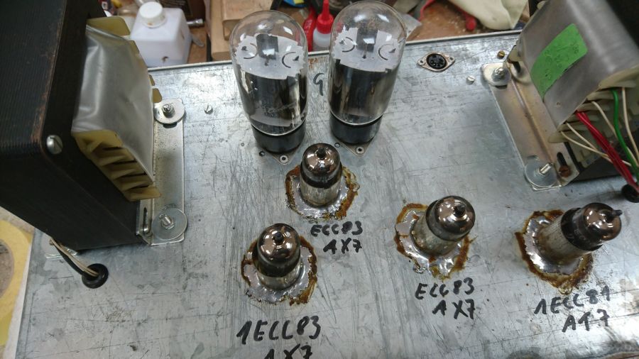

Das Master Poti war defekt, 1M log war zum Glück noch da, die Röhrensockel waren nikotinverseucht, gereinigt und gut war's... die originalen GE-Röhren tun klaglos ihren Dienst.
Der Amp klingt clean phantastisch, unglaublich dynamisch und druckvoll. Und laut wie Sau !
Schöner Neuzugang !  :bier:

 :topjob: das Board sieht aus wie die ich vor zich Jahren als Stift mit meinem Onkel gemacht habe. Zu Zonen Zeiten Lichtorgel und son Zeuch😂 selbst gebastelt. Mit Nagellack aufgemalt, geätzt usw. da kommen Erinnerungen hoch... herrlich.
Cooles Gerät!
Vielleicht kannst ja mal die Schematic raus zeichnen?
Gruß Stephan

Günter Phillipp hat geantwortet:
Dieser Amp wurde 1981 und 1982 hergestellt, parallel zum legendären VA 1956. Leider wurden hiervon lediglich 10 Geräte hergestellt.
Ein Schaltplan von diesem Gerät ist leider auch nicht mehr vorhanden. Wegen dem unkonventionellen Aufbau der elektronischen Bauteile erübrigt sich ein Schaltplan.

... das Board sieht aus wie die ich vor zich Jahren als Stift mit meinem Onkel gemacht habe...
Ja, genau, so ging das damals !  ;D
Wobei, die Verlegung der Leiterbahnen bei einigen heutigen Amps weiterhin so gemacht werden, nur auf aktuelle PCB (z. B. mein Orange TH30).

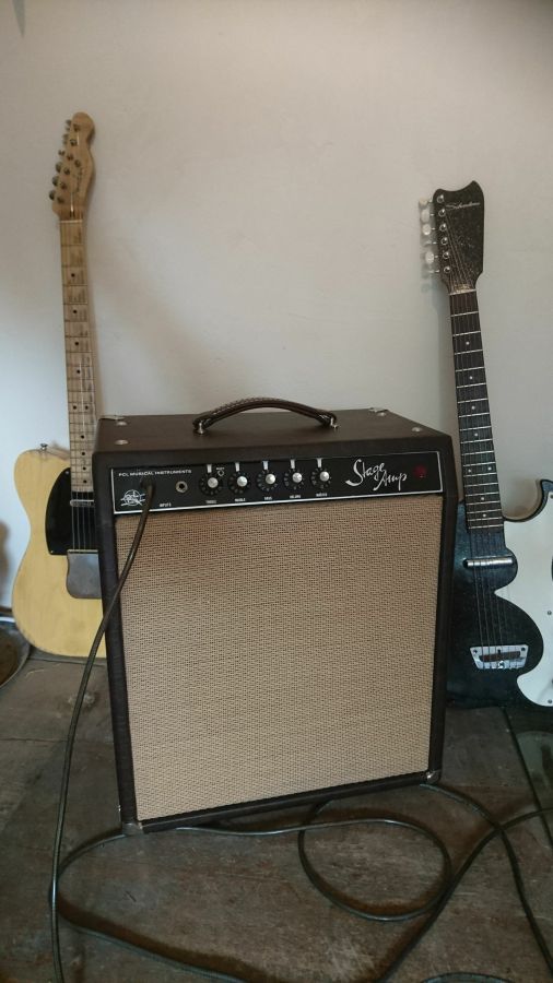

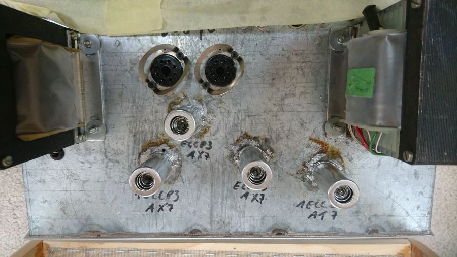

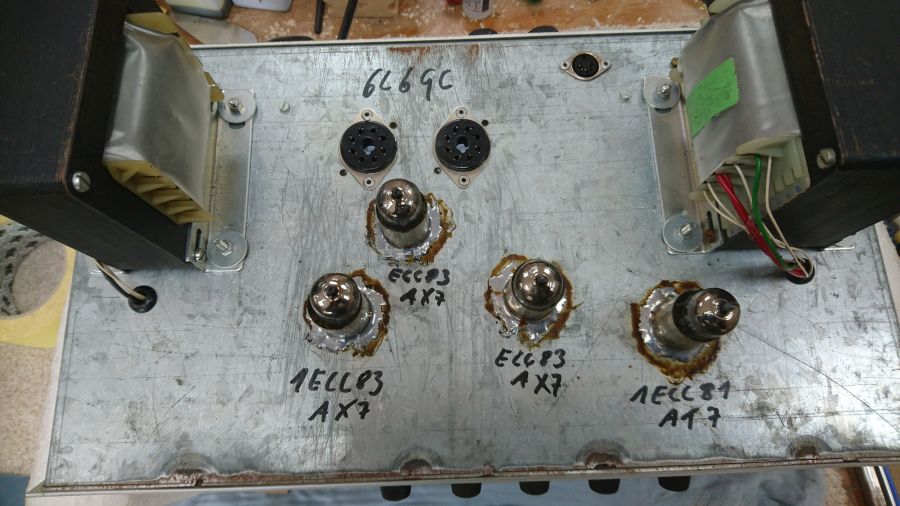

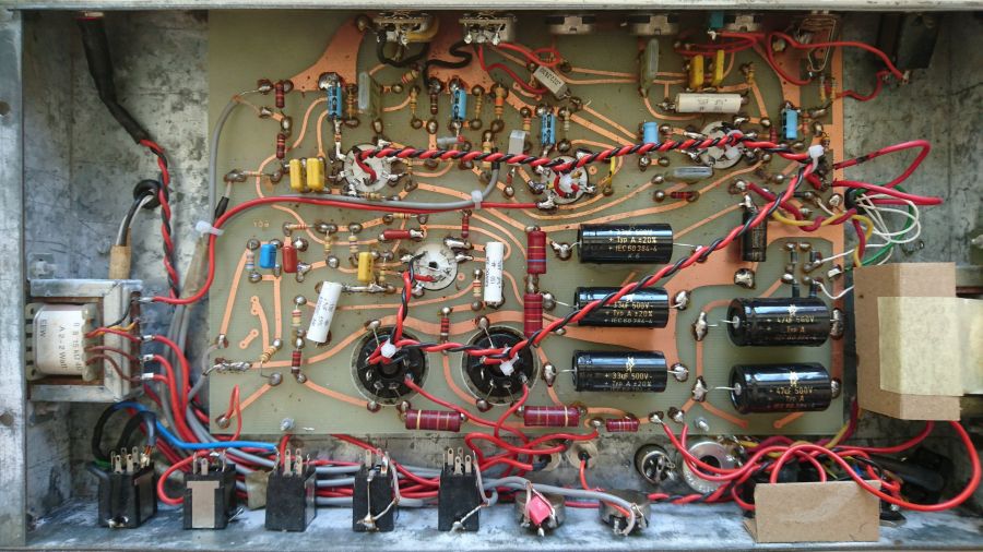

Hier ging's mal weiter... erstmal die Platine "aufgeräumt", das Relaismod, das an den zweckentfremdeten 16 Ohm Ausgang gebastelt war entfernt und die Buchse wieder ihren Ursprungszweck gegeben, die Sockel der Vorstufenröhren getauscht, natürlich auch alle Elkos getauscht und ein erreichbares Bias Pot eingebaut.  Den Hallanschluss von 5-pol DIN auf Cinch geändert.
Und last not least wollte ich einen Combo, also schwalbenschwanz-verzapfte Kiefer etc. ;D
Der Jupiter 12LC passt göttlich dazu !
Vorher:
Nachher:
Vorher:
Nachher:
Schöne Pfingsten !

Aufbau und Verdrahtung erinnern mich stark an die zwei alten Kittyhawks, die ich mal warten musste - da kriege ich das Schütteln, wenn ich das sehe.   :)
Schöner Umbau!  :topjob:
