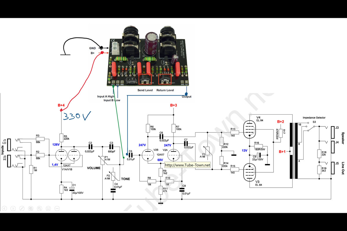

auf die Gefahr hin, dass ich ob meines Ansinnens zerfleischt werde: Ich habe einen Spitfire, der toll funktioniert. Ich würde den ab und zu aber gerne als reine Endstufe für einen Modeller (jetzt geht's los :-)) nutzen und somit die Vorstufe umgehen (weil.... mit dem Modeller vorne rein nicht so toll klingt). Ich erwarte einfach eine "neutralere" Verstärkung (bitte um Meinung, falls ich da falsch liege).
Unten der Plan, wie ich das umsetzen würde (hoffe, es ist ok, wenn ich hier im Forum die Bilder aus der original-Doku einbinde).
Feedback welcome (bevor ich den LND150 FX-Loop von Dirk bestelle).

Probier doch erstmal direkt vor C6 mit dem Modeller reinzugehen bevor du den Loop einbaust. Dann weißt du auch ob's überhaupt so klingt wie du dir das vorstellst. Bei mir funktioniert das. Einfach eine Klinkenbuche vor den C6, die ohne Stecker drin über den Schaltkontakt das Signal der Vorstufe durchleitet und mit Stecker das Signal des Modellers. Wenn der einen Line Out hat, dann probier am besetn den zuerst.

Klasse Vorschlag, vielen Dank! Manchmal ist es ja auch wirklich einfach...

P.S. Du meinst wahrscheinlich C5, also die Stelle, die oben eingezeichnet ist.

ich hab's jetzt so gebaut, wie von Axel vorgeschlagen, funktioniert gut. Der Sound ist ist mir leider bei einigen Setups immer noch ein bisschen zu "spitz", aber vielleicht liegt das auch in der Natur dieses Amps ;-). Mit Nachregeln an der Signalkette vor dem Amp funktionierts aber.

Solange dein Modeler den Phase Inverter nicht übersteuert, spricht doch eigentlich nichts gegen diese Endstufe.
Du könntest einen Cut-Regler parallel zum Master Volume einbauen, wie bei Vox. Wär das einfachste und auch im normalen Betrieb ganz nützlich. Alternativ nach den Endröhren, siehe zB der "Smooth" Schalter im Madamp A15mk2.
Besteht das Problem denn tatsächlich in "zu spitzen" Höhen? Oder es sind es RELATIV zu viel Höhen, weil zu wenig Bass durchkommt? Man müsste den Ausgang des Modelers kennen, evtl sitzt da ein Kondensator, der dann in Reihe mit C5 liegt und die Grenzfrequenz des Hochpasses zu hoch schiebt.
Erstmal hätte ich aber den Lautsprecher bzw die Box im Verdacht. Modeler wollen doch eher was neutraleres sehen. Wenn man die Simulation von Endstufe und Box abschaltet, dürfte es gehen, aber die klangliche Variabilität, wegen der man die Dinger kauft, hat man halt nicht, wenn Endstufe und Box so klangprägend sind, wie man das von einem guten Gitarrenamp erwartet.

Die Endstufe und der Lautsprecher sind bei einem Gitarrenamp nicht neutral, sondern Bestandteil der Klangformung,. Deshalb vielleicht mal auch, falls möglich, die Ampsimulation deaktivieren und nur den FX-Teil nutzen. Oder ein Verstärkermodell auswählen, das nicht zur Hard & Heavy Fraktion gehört.
