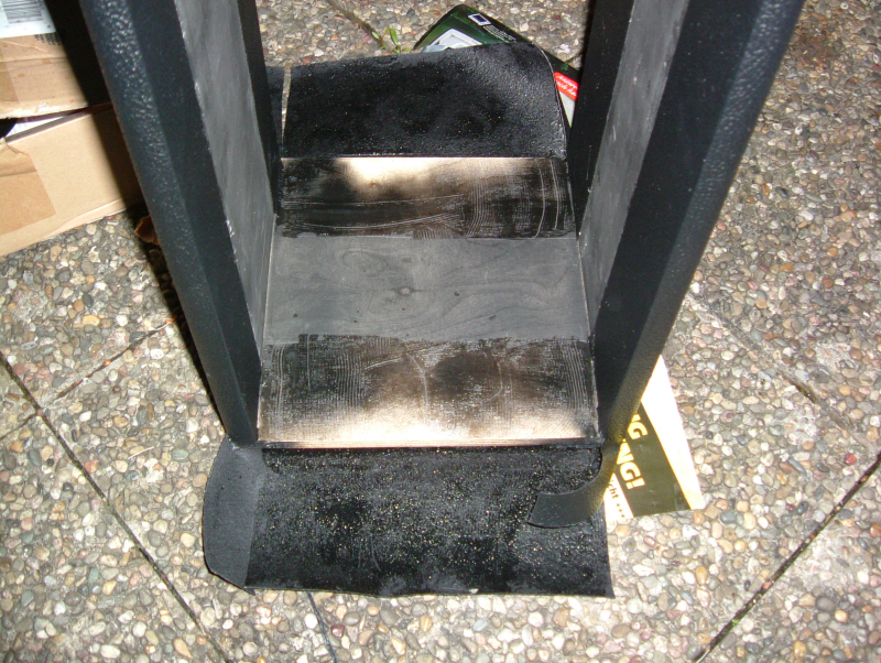

Schritt 3: Der Boden
Der Boden wird ebenfalls festgeklebt, jedoch nur bis 10cm zu den Seiten hin, so dass nun die beiden Tolexstücke an den Seiten des Boden übereinanderliegen, aber nicht fest verleimt sind.

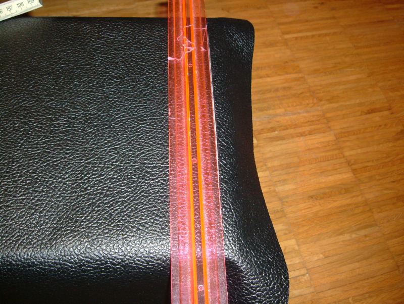

Schritt 4: Der Bodenschnitt
Um die beiden Tolexteile sauber Stoß auf Stoß zu kleben, lege ich ein Lineal über die beiden Tolexteile, so dass es genau mit den Innenecken des Holzgehäuses fluchtet.
Bei einem 18er Holz ist dies ca. 19mm von den Außenkanten. Dies sollte absolut akurat vermessen werden, da sonst der Schnitt später nicht genau in der Kante des Gehäuses sitzt. Dann einmal entlang dem Lineal durch beide Tolexteile durch mit dem Cutter schneiden. Es sollte ca. 1cm zum Rand des Headshells hin ungeschnitten gelassen werden.
Nun nehme ich beiden Tolexteile und ziehe sie stramm von den Ecken weg und schneide praktisch in der Verlängerung des Schnitts von eben die restlichen Teile durch. Wichtig ist, dass auch hier beide Tolexteile übereinander liegen und durch beide durchgeschnitten wird.

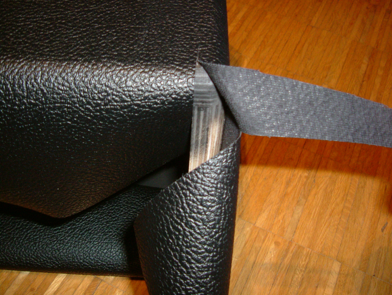

Schritt 5: Die Vorbereitung der Ecken
Das Tolex wie im Bild zur Seite ziehen und von innen genau in der Ecke eine Nadel reinstecken. Nun entlang der Holzkante genau bis 1mm an die Nadel hin schneiden.
Anschließend den oberen Teil nach unten klappen und das selbe mit Nadel und Schnitt wiederholen. Das ganze sollte nun so aussehen:
Das selbe mit allen Ecken machen. Am Boden entfällt naturgemäß ein Schnitt, da das Bodentolex ja bereits so geschnitten ist, dass es entlang der Seitenteile nach innen geklappt werden kann. Klingt kompliziert, sieht dann aber so aus:
