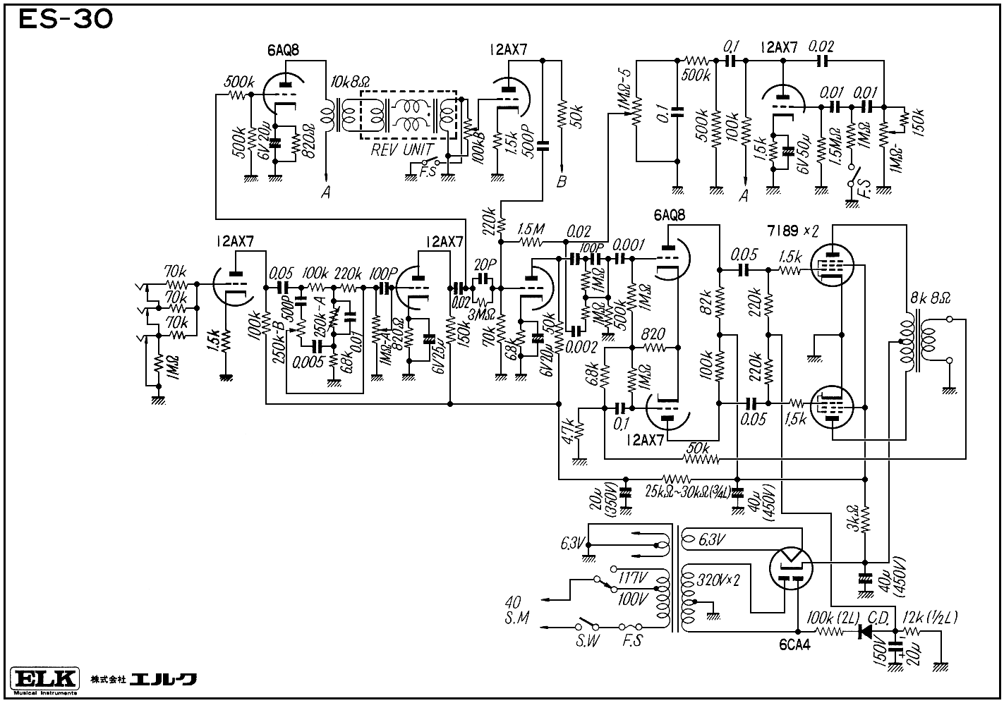

ich bin seit ein paar tagen stolzer besitzer eines fender princeton nachbaus aus japan. der verstärker klignt super schön und der federhall ist absolut perfekt, kann sich locker mit jedem original twin reverb messen.
der amp hat nur ein kleines problem sein tremolo. erst ging es garnicht, dann habe ich den ganzen amp nachgelötet und alle kondensatoren des tremolo schaltkreises ausgetauscht und die widerstände nachgemessen (die passen). jetzt bekomme ich ein tremolo aber sehr schwach und zusätzlich habe ich einen lauten tiefen ton der ebenfalls mit dem vibrato versehen ist. das alles nur wenn ich das vibrato einschalte. die röhre habe ich auch schonmal getauscht zumindest alle ecc83. könnte es an den anderen röhren liegen? eher nicht nehme ich an..
vielen dank für eure tipps wäre echt toll.
hier der schaltplan: http://www.drtube.com/schematics/elk/es-30.gif

das Teil weicht in einigen Punkten aber deutlich vom original ab. Ich selbst baue zurzeit den PrincetonReverb nach den original Plänen nach. Werde dann berichten ob ich ähnliche Probleme mit dem Vibrato habe. Bisher habe ich den Vibrato-Teil in meinen Nachbauten vermieden, möchte aber jetzt mal etwas 1:1 Nachgebautes haben. So wird aus meinem PrinceDeluxe ein echter Prince.

Hi leofender, der sich offenbar im Nicknamen mit dem des großen Originals schmückt.
> ich bin seit ein paar tagen stolzer besitzer eines fender princeton nachbaus aus japan....
Herzlichen Glückwunsch!
> dann habe ich den ganzen amp nachgelötet...
Warum, wenn nur das Tremolo nicht geht?
> und alle kondensatoren des tremolo schaltkreises ausgetauscht und die widerstände nachgemessen (die passen)....
Also wer sich leofender im Nick nennt, sollte sich hier etwas besser auskennen. SCNR.
Die Tremolospannung wird vor die Summierstufe und über ein RC-Glied vor die Phasenumkehrröhre eingespeist. Vorausgesetzt die Betriebsspannungen stimmen (gemessen?) und der Phasenschieber-Generator (pfui Deibel, ich mag diese anfälligen und instabilen Dinger eh nicht und vielleicht hatte auch der große Leo Fender seinen Grund, diese nicht in seinen Amps zu verbauen, weiß hier jemand dazu mehr?) funktioniert (Spannung bzw. Kurvenform oszillografieren), dann solltest Du mal prüfen, ob diese Spannung auch wirklich die genannten Stufen richtig steuert. Hört sich nach einer Unsymmetrie bzw. Fehlfunktion ebendieses Generators an, denn wie Du beschreibst, arbeiten die Stufen NF-mäßig ansonsten einwandfrei.
Gruß Michael

ja leo fender der meister. ich weiß, dass das eigentlich blasphemie ist, vor allem wenn ich nicht mal einen original fender habe. trotzdem er klingt wirklich toll.
leider habe ich im moment kein oszi da. werde mir aber die nächsten tage von einem kumpel helfen lassen, der hat eins. was großes kann es aber nicht sein mittlereile kommt echt schon ein hörbares vibrato heraus.
Wenn deine Vermutung richtig ist, an welchen Teilen liegt es dann genau oder komme ich ohne Messung so nicht weiter?
bitte erst die Spannung(gsform) wirklich anschauen, ob hier eine saubere Sinusamplitude kommt.
> Dieser tiefe ton könnte auch ein 50Hz brummen sein, dass von igrendnem Masseproblem kommt, wenn ich das Tremolo anschalte.
Ein 50Hz-Brumm sollte eigentlich von dem wesentlich tieffrequenteren Sinus des Phasenschiebers zu unterscheiden sein.  ;)
> Oder eben es ist "normal" dass man auch ohne zu spielen, das eingeschaltete Tremolo ein bisschen hört.
Ja, dann hört man das ein wenig als eine Art leises Blubbern. Aber es wundert mich schon, wie das passieren kann. Normalerweise sollte bei richtiger Leitungsführung nichts zu hören sein; also auch dann, wenn der Tremoloregler zu ist. Auch dass lässt sich aber am einfachsten oszillographieren, denn es darf keine gravierende Änderung der Gitterspannungen an der PU-Röhre z.B. auftreten. Nicht mit einem normalen, sondern nur mit einem Hochohm-Multimeter messen oder eben mit einem Oszi, denn sonst sieht man wg. Spannungszusammenbruch nichts.
Hier hört es sich auch so an, also ob anhand eines schlecht verkabelten Bausatzes die Tremolo-NF vom Generator schlicht und einfach durchschlägt. Ggf. muss, wenn die NF einwandfrei ist, abgeschirmt werden. Das lässt sich aber aus der Ferne schwer beurteilen, man müsste mal den Aufbau sehen, die Meßergebnisse kennen, usw.

Ui,
bei der Schaltung gibts ja viel Diskussions Stoff.
-Warum werden hier zwei verschiedene Röhrenhälften für den PI  verwendet?
-Die Tremoloröhre scheint mir schlicht und einfach ne Sinusschwingung zu erzeugen,gibts so
 ähnlich öfters,auch als Transistorschaltung.Die zwei Röhrenhälften der anderen Fenders werden glaub ich nur
 benötigt,um die Glimmlampe antreiben zu können.Dann gibt es noch Tremolos mit mehrern STufen,die
 ähnlich dem AC30 einen leslieartigen Sound erzeugen.Da gabs dann zwischen Vox und Fender Urheberstreitigkeiten,
 weshalb das optische Tremolo eingeführt wurde.
 Mal nachgehakt:
 heißt jetzt so ein Vibrato oder der normale Sinusoszillator Phasenschieber  ???
Zum Tremoloproblem:
ich könnte mir auch vorstellen,daß einfach die Versorgungsspannung der
Oszillatorröhre besser gesiebt werden muß.
Schade,daß man den interessanten Teil des Plans so schlecht erkennt-Wird die Modulationsspannung an
einem oder zwei versch. Punkten zugefügt?
tschüß,Thomas

Mahlzeit Thomas,
ich blixgradnicht, daher meine Nachfrage:
PI? Meinst Du damit 'Phasen-Inverter'. Ja warum sollen nicht zwei Röhrenhälften verwendet werden? Ganz normaler Long-Tailed PI. Entweder stimmt das Schaltbild hinsichtlich der Benamsungen nicht, oder man hat wg. der Aufteilung der Doppeltrioden das so komisch gemacht. Was mich hier wundert, ist, dass man die 6AQ8-Röhre verwendet hat, die lt. Vergleich einer ECC85 entsprechen soll, also eigentlich eine rauscharme UKW-Doppeltriode mit der Beschaltung einer ECC81. Ist ja fast HiFi.  ;)
habe auch diese Frage nicht ganz verstanden, daher der Versuch einer Antwort:
DIESER in der Schaltung verwendete Sinusoszillator ist nach dem Phasenschieber-Prinzip aufgebaut (im Gegensatz z.B. zu Wienbrücken-Generatoren).
Er wird als Tremolo-Generator verwendet, kein Vibrato.
> Wird die Modulationsspannung an einem oder zwei versch. Punkten zugefügt?
an zwei Punkten.
Gruß Michael

Die übliche Fender Tremoloschaltung ist ebenso ein Phasenschieberoszillator, absolut nichts anderes. Hängt eben nur noch eine Treiberstufe für die Glimmlampe dahinter. Mit Stabilität hat das alles gar nichts zu tun, die optische Variante ist lediglich nebengeräuschärmer.
sehe ich nicht ganz so. Habe noch keinen dieser Phasenschieber in der obigen Schaltungsvariante gesehen bzw. aufgebaut, die ihre Frequenz anhand der rechnerisch zu dimensionierenden Werte auf Anhieb im Sollbereich bringen.
Sie ist ziemlich stark abhängig von den Wertetoleranzen der RC-Kette und allein nur der Tausch der Röhre gegen eine andere gleichen Typs ändert schon die erzeugte Frequenz. Und gerade bei so einem "Tieffrequenz"-Generator ist das nicht so ganz ohne.

Wie gesagt, Leo verwendet die gleiche Schaltung mit einer ebensolchen RC-Kette, von da her gibt es überhaupt keinen Unterschied. Dass es stabilere Oszillatoren gibt, ist klar. Aber m.W. nicht in Gitarrenverstärkern, dafür reicht das Phasenschieberprinzip auch völlig aus und hat sich doch vieltausendfach bewährt. Schau mal bei Aiken, da gab es, glaube ich, einen Artikel über solche Oszillatoren.

> Wie gesagt, Leo verwendet die gleiche Schaltung mit einer ebensolchen RC-Kette, von da her gibt es überhaupt keinen Unterschied....
oha, da habe ich mich nicht gerade mit Ruhm bekleckert... Habe die Fender-Schaltung eben umgezeichnet und tatsächlich - das gleiche Prinzip  :P
Aber ich seh' da schon noch Unterschiede, z.B. die Frequenzänderung (Anschaltung des Potis + Werte), die Ein-Ausschaltung (gsart mit oder ohne Widerstand) des Generators, Auskopplung des Sinus (wenngleich auch weniger relevant).   ;)
