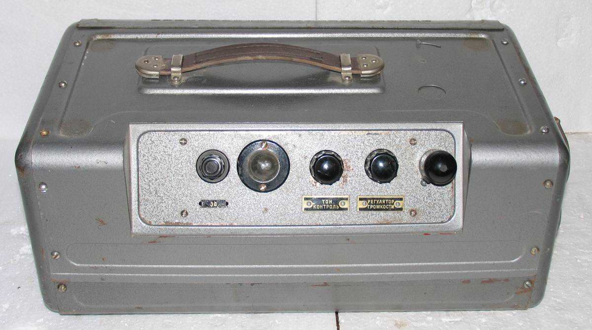

was ist das für eine "Brotdose"?
Das Gehäuse ist bestimmt recycled oder?
Sieht aber schick aus.

Die Brotdose sah vorher ungefähr so aus:
Ein russischer Kinoverstärker von LOMO Modell: 90Y2
LG!
Kai

Ich finde die Abdeckklappen über den Jackbuchsen rattenscharf! Da gings wohl um Openairkino in Sibirien...

Jawoll! Wie ein kleiner russischer Panzer und echt rustikal im Auftritt  ;D
