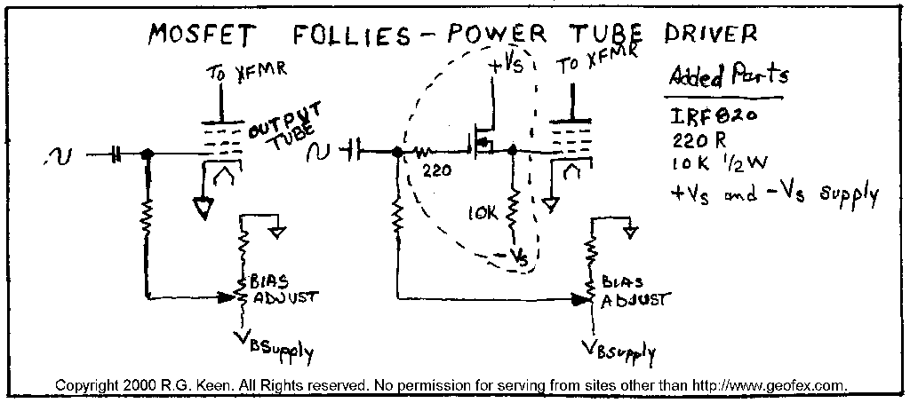

- Lohnt es sich überhaupt einen Kathodenfolger nach der Phasenumkehr zu machen, wenn man die Jazzboy Phasenumkehr verwendet? Die ist ja auch schon sehr niederohmig. Kpt. Maritim?
- Laut Aiken scheint es möglich zu sein mit Hilfe eines Kathodenfolgers auch noch den Koppelkondensator zwischen Phasenumkehr und Endstufenröhren wegzubekommen (DC Coupled). Das würde ja eine noch direktere Verstärkung bringen als selbst der schnellste Kondensator...  :devil:
Da ist er noch dran. Hab ich den Randall Aiken etwa falsch verstanden?
Im Vergleich dazu habe ich auch die Phasenumkehr aus dem VHT Pittbull von da (http://chaosfusion.free.fr/schematics/vht%20pittbull/pittbull%20pi.bmp) angehängt.
Hm, so bringt der Kathodenfolger aber nicht so viel, oder? Vorallem muss man da ja erst wieder mit Blocking Distortion rechnen, und hat auch noch einen zusätzlichen Koppelkondensator.
Wie auch immer, da gibt's wohl noch einiges nachzulesen... Google hilf mir!
