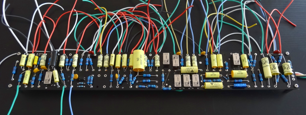

Also musste eine andere Lösung her, die ich jetzt in meinen PEBs* gefunden habe: Printed Eyelet Boards
Diese sind 2,4mm dicke PCBs mit 70µ Kupfer was eine mehr als ausreichende Stabilität bietet. Nur verwende ich anstatt von Eyelets geätzte Lötaugen, die die gleichen Maße wie die herkömmlichen Eyelets haben. Damit kann ich die Bauteile weiterhin in P2P Manier direkt miteinander verbinden.
Die gesamte Schalterei der Relais wird jedoch als normale Leiterbahnen ausgeführt, was eine enorme Erleichterung mit sich bringt. Einen Vierkanaler mit Effekten von Hand dreidimensional mit Silberdraht auf der Boardunterseite zu verdrahten macht wirklich keinen Spaß mehr.
Nur ein paar kurze Signalleitungen vom Bauteil an das Relais hin sind ebenfalls als Leiterbahn ausgeführt, alles andere bleibt wie gehabt. Und die geregelten 5V haben keinen Einfluss auf die Signale.

@Robin: der Preis für die Boards liegt ungefähr doppelt so hoch wie herkömmliche Standard-PCBs in 1,55mm. Dadurch, dass ich jedoch nicht mehr hunderte Ösen vernieten muss ist das doch eine enorme Erleichterung.
Das neue Design hat sich dann auch sehr schnell bewährt, die Bestückung ging recht flott und ich war schon gespannt, ob die ganze Relais auf Anhieb das machen was sie sollen….  Sie haben es getan :-)
Hier mal ein Handyfoto von der Unterseite bei der Verdrahtung. Man sieht die Steuerleitungen sowie einige Dioden und Widerstände zur Ansteuerung.
Zum Vergleich der bisherige Stand:
Das bei jedem Amp identisch auszuführen war schon ein ordentliche Herausforderung, da hilft die PEB-Bauweise deutlich weiter.
Ich habe auch jetzt noch absichtlich den Weg gewählt die Steuerleitungen als Kabelbaum auszuführen, da ich ansonsten Leiterbahnen einmal komplett über das Board nach rechts hätte führen müssen. Da aber an vielen Eyelets (sprich Vias) Hochspannung anliegt kann ich da nicht einfach zwischendurch, da dies die Kriechstrecken verkürzen würde. Und einen größeren Abstand zwischen den Vias wollte ich auch nicht machen, da sonst der Platz ausgegangen wäre und ich ein anderes Design der Bauteilanordnung hätte machen müssen. Das wollte ich aber unbedingt vermeiden…
Hier die Oberseite mit der fertigen Schalterei wie ich sie getestet habe, bevor die restliche Bestückung weiterging.
Kurz darauf war dann auch schon das gesamte Board fertig:
Am Sound selbst habe ich nicht so viel geändert, ein wenig die Gegenkopplung angepasst, ein bisschen mehr Wärme in einem Kanal durch eine andere Bauteilwahl. Und ja, Kondensatoren unterschiedlicher Bauart führen definitiv zu einem anderen Gesamtsound.
Die geschirmten Leitungen sind auch schon alle angelötet, so dass ich beim Einbau nicht mehr an die Unterseite muss. Dabei ich habe mitunter einfach blinde Vias am Board platziert, an denen einfach nur die Schirmung der Leitung angelötet wurde, ohne angeschlossen zu sein (wenn dies am anderen Ende der Leitung erfolgt). Damit habe ich durch ein beidseitiges Anlöten der Schirmung eine bessere Stabilität, vermeide jedoch Masseschleifen.
Hier noch ein Detailbild vom Board:
