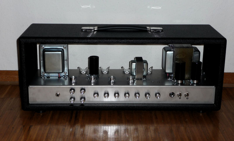

So, und nun darf das Chassis schonmal probesitzen. Wie die Front aussehen wird verrate ich mal noch nicht, aber der Name Nighthawk deutet evtl. ein wenig darauf hin.  ;D ;D ;D
Sobald es dann wieder weitergeht werde ich wieder neue Fotos einstellen, mal schauen, wie weit ich diese Woche noch komme. Es zeigt sich aber, dass bei einer entsprechenden Planung der Aufbau letztendlich recht flott geht. Im Prinzip würde ich sagen verteilt es sich ca. auf 40% Planung, 20% Aufbau und 40% Feintuning.

Die Front sieht irgendwie so leer aus.. Ich hoff das ändert sich mit der Frontplatte! Irgendwie dachte ich zuerst das ist MelliV2, aber bei "genauem" Hinsehen gibts schon paar Unterschiede.

Die Front wird schon noch voll werden, aber nicht mit Reglern... Hab gestern die Zeichnungen zum Schreiner meines Vertrauens geschickt und sollte am Freitag das gute Stück bekommen. Ich hoffe, da passt alles so, wie ich mir das vorstelle mit dem Nachfalken.

hi marc
leckeres stück !
darf ich fragen welche relais du einsetzest und nach welchen kriterien du diese selektiert hast?
ich frage deshalb, weil ich bei meinem MBRK clone relais eine sehr hohe anzahl von relais verbauen muss (33) und 2CO-typen einsetzen wollte, um die zahl der relais zu reduzieren. grundsätzlich beabsichtige dasselbe relais für 1CO- und NO-situationen zu verwenden. (http://chdist35.distrelec.com/distrelec/datasheets.nsf/datasheets?Open&country=ch&language=de&artno=402532)
für die 1CO-situationen mit max 280VDC schaltspannung wollte ich folgendes schrack teil einsetzen: http://chdist35.distrelec.com/distrelec/datasheets.nsf/datasheets?Open&country=ch&language=de&artno=400728
was meinst du dazu?
besten dank und liebe grüsse
/ martin
Re: Der Nachtfalke lernt fliegen
« Antwort #14 am: 15.01.2009 14:17 »
die Relais habe ich ausgewählt nach den Kritierien Prellzeit (max. 1ms), Eignung für Kleinsignale, ein Spannungsbereich bis sicher 7V und eine sehr geringe Leistungsaufnahme von max. 100mW.
Bei Conrad bin ich dann fündig geworden, gib einfach Signalrelais ein, da gibt es einige (504950), z.B. sind die Omron auch nicht schlecht.
Ausschlaggebend für das genommene war jedoch, dass es zusätzlich noch geschirmt ist (Larry hat übrigens das selbe im British Purist verbaut, ich weiß aber nicht, wo er es her hat).
Bei RS sind sie letztendlich aber noch etwas günstiger.
Bei 33 Relais wirst Du da aber arm dabei ...
Generell halte ich von DC-Potential bei Relaisschaltung nicht viel, da es zu Verkleben etc. führen kann. Ich würde eher mit einem größeren Kondensator abkoppeln und dann rein AC schalten.
Das von Dir ausgesuchte Relais kann ja 240VAC, das sollte eigentlich reichen. Wenn Du aber wirklich hart Spannungen in der Ub+ schalten willst wirds schwer. Es kommt immer darauf an, welche Potentialunterschiede am Relais anliegen (also zwischen Ein- und Ausgang) und wie hoch die Isolationsspannung bzw. die Überschlagsspannung ist. Da würde ich aber auch mit 2-3 facher Sicherheit rechnen.
P.S.: Die Elkos sind noch gar nicht festgemacht, da ich mich noch nicht zwischen temperaturfestem Montageband und Kabelbinder entscheiden konnte.
