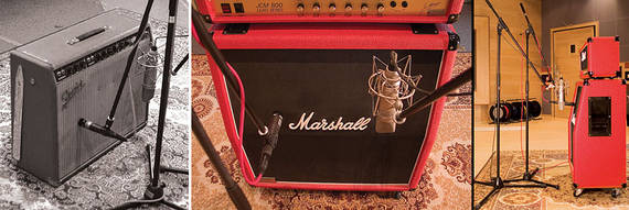

Du kannst auch wie im Photo das SM57 direkt auf den Speaker richten - nur dann bitte nicht in die Mitte, sondern auf "halbem Weg", Enstprechend das andere Mic etwas entfernt mittig.
Re: Der Nachtfalke fliegt
« Antwort #82 am: 18.02.2009 13:10 »
Mh, da ich keinen Mixer habe werde ich wohl mit einem Mic auskommen müssen...
Ich hatte es wie auf dem zweiten Bild positioniert, nur eben direkt auf die Membranmitte.
