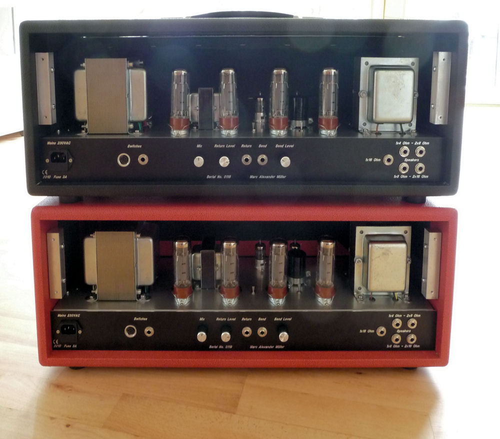

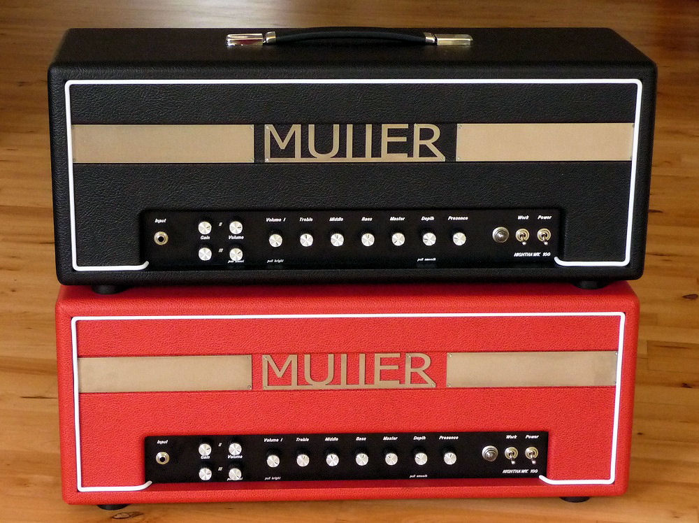

Allerdings ist es nun soweit und die ersten Nighthawks werden nächste Woche in ihre neue Heimat aufbrechen:
Der obere bekommt noch eine dunkelblaue Leuchte, der untere eine dunkelrote. Einen roten Amp hatte ich bis dato noch nicht, muss aber sagen,
dass mir das schon sehr gut gefällt.
Beide Amps sind dann auch gleich mal mit der Effekt-Loop ausgestattet, die Olaf ja vermisst hatte.

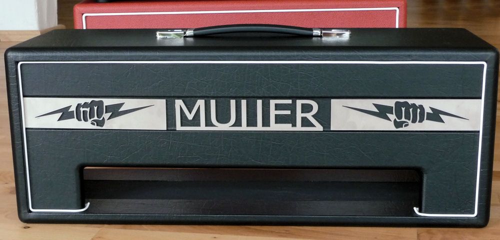

Der Amp für Rodeo Royal bekommt dann noch ein kleines Customizing, das auch einen Ausblick auf das nächste Ampmodell bietet (hier
wird es aber keine Faust werden):
Beide Blenden sind unterschiedlich noch bearbeitet worden. Wenn man genau hinschaut sieht man, dass die rechte Faust (also die linke Platte)
einen Ring an der Hand hat, die linke Faust jedoch nicht! Die Platten werden aber noch verschraubt, ich hatte sie fürs Foto nur mal mit doppelseitigem
Klebeband festgemacht.
Alle Headshells sind inzwischen übrigens von Dirk nach einer Beschreibung mit ich weiß nicht wievielen Seiten gefertigt.
Leztes Jahr hat er mir mal ein Muster gefertigt, von dem ich so begeistert war, dass ich spontan entschlossen habe, dass
ich den Headshell-Bau nicht selbst machen muss. Gerade die Vertiefung für die Platten ist alles andere als einfach zu fertigen,
da habe ich mir schier die Finger verknotet.

Sehen gediegen aus, die Neuen. Hast Du mal Knöppe mit Gold-Deckelchen da zum probieren?
Grade beim Schwatten könnte das so einen JPS Look liefern, der momentan nicht sooo abgegriffen ist...Griff natürlich ebenso mit goldiger Blende.
Es wird vermutlich fummelig, alles in Gold aufzutreiben...vielleicht doch besser vergessen?

nein sorry, mit Gold habe ich nichts da. Würde sich auch mit den Logos in Edelstahl doch arg beissen.
An knöpfen hätte ich noch die hier da:
http://www.tube-town.net/ttstore/product_info.php/info/p834_Knopf-Classic-Flutted--schwarz.html
Die werden dann auf den neuen drauf kommen. Da gibt es keine Chickenheads mehr, kein Plexiglas und so Gott und
mein Frontplattenhersteller das schafft auch keine schwarze Front. Leider werde ich mich auch von den Push-Pull-Potis
verabschieden müssen, da ich mehrere Schaltebenen brauchen werde.
Da ich auch sämtliche Schalter von der Chassisoberseite verbanne bleibt leider nichts mehr anderes übrig, als vorne auf die
Front Schalter draufzumachen. Nur werde ich nicht die mit den runden Hebeln verwenden, sondern die mit dem wie ich finde
viel schöneren flachen Hebel, wie ich sie auch schon beim 3/100 verwendet hatte.  Die Schaltoptionen werden dann ein Mix
aus den Funktionen des 3/100, des Nighthawk und des Classic sein ...

Die Blenden bei Schwatt und Rot sahen so nach Messing/Gold aus...Weissableich der Kamera?
Na ja, mein Monitor könnt wohl auch Fehlfarben ha(r)ben.
Anyway...schmuck sind se.  :bier:

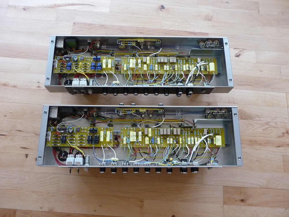

Hab noch mal ein Foto der beiden Chassis "upside-down" gemacht:
@Stefan: Klar, melde Dich einfach wenn Du vorbeikommen möchtest. Die Wollmilchsau sollte so in 10 Wochen rum spielen.
Musst einfach rechzeitzig sagen, da der Amp nach vollendetem Feintuning erstmal eine Reise antreten wird...

Der größte Zeitaufwand steckt aber nicht im Bestücken der Boards, das geht relativ zügig von der Hand. Einen Widerstand gerade abzubiegen
ist auch nicht aufwändiger als es mit der richtigen Länge sauber zu machen. Viel Zeit kostet die Verdrahtung der Schaltmatrix auf der Unterseite
der Boards und die Verdrahtung des Netzteils bzw. der Netzschalter / Endstufensockel.
Das Wichtigste ist aber die Entwicklungsarbeit davor, dann muss ich mir beim Aufbau keinen größeren Gedanken um die Leitungsführung mehr machen.
Diese Zeit ist dann wirklich ein vielfaches vom Aufbau. Am neuen Modell habe ich von den ersten Ideen über Schaltplanskizzen bis zu CAD-Daten, Layouts, Stücklisten und Angebotseinholungen bei Lieferanten so ungefähr 7 Monate gebraucht. Bis die Teile da sind und das erste Modell feinabgestimmt steht gehen nochmals ca.
